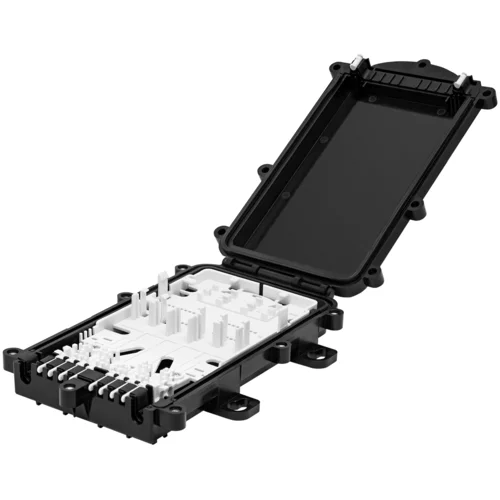

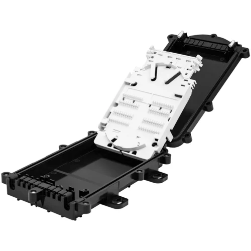

Оптические распределительные коробки марки SNR используется в системах передачи данных для соединения и коммутации магистральных и абонентских оптических кабелей, а также механической защиты сварных соединений оптических волокон.
Конструкция оптического бокса SNR-FTTH-FDB-08K​ допускает ввод двух линейных оптических кабелей и до 8 абонентских отводов.
Внутри малогабаритного бокса установлена откидная панель, на одной стороне которой расположена сплайс-кассета для размещения 36 гильз КДЗС (два этажа) и запаса оптических волокон, а на другой размещены фиксаторы, позволяющие устанавливать до 10 адаптеров типа SC/LC Duplex, а также 2 оптических делителя. Область размещения адаптеров и делителей оснащена дополнительной защитной крышкой. Конструкция панели существенно упрощает процесс монтажа и последующего обслуживания.

Крышка бокса снабжена специальным фиксатором в открытом положении. К основному корпусу крышка надежно крепится при помощи специальных невыпадающих винтов. Важную функцию в конструкции выполняет специальный эластичный гель, предназначенный для герметизации корпуса и кабельных вводов.
Данная коробка обладает уровнем защиты IP67, что позволяет устанавливать ее внутри помещений и на улице, а также характеризуется широким температурным диапазоном эксплуатации.
Конструкция бокса позволяет устанавливать его как на стену зданий или помещений, так и на опору при помощи стандартной монтажной ленты.

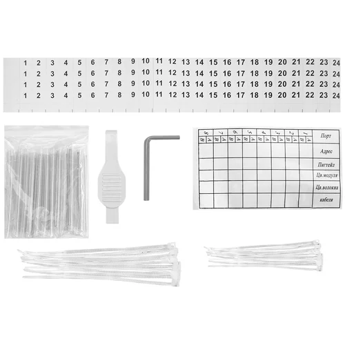

Комплект поставкиБокс SNR-FTTH-FDB-08K - 1 шт
Шестигранный ключ - 1 шт
Расходные материалы: маркеры, стяжки, гильзы КДЗС - 1 комплект
