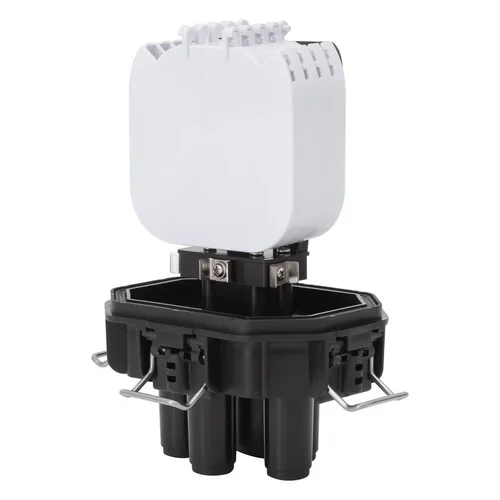

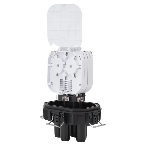

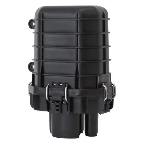

Тупиковая вертикальная муфта для волоконно-оптического кабеля SNR-FOSC-CV037 применяется для защиты мест сварки оптического кабеля в местах повышенных нагрузок и возможных внешних воздействий. Данная муфта устанавливается на стенах зданий и вентиляционных сооружений, а также в трубопроводах и колодцах кабельной канализации.
Основные особенности:
  • продуманное внутреннее устройство;
  • простота, быстрота установки и фиксации волокон;
  • простота повторного доступа в муфту, не требующая дополнительного инструмента;
  • расширенное внутреннее пространство для укладки кабеля;
  • диаметры портов ввода/вывода соответствуют мировым стандартам на оптический кабель;
  • корпус из специального пластика обеспечивает эксплуатацию в условиях широкого диапазона низких и высоких температур, под воздействием агрессивных сред, ультрафиолетового облучения, повышенной влажности, возможных землетрясений;
  • конструкция фиксации кабеля обеспечивает стойкость при внешнем вытягивании кабеля, его скручивании, а так же при воздействии ударных нагрузок.
Тип конструкцииТупиковая
Тип герметизацииПод термоусадку
Количество соединяемых волокон48

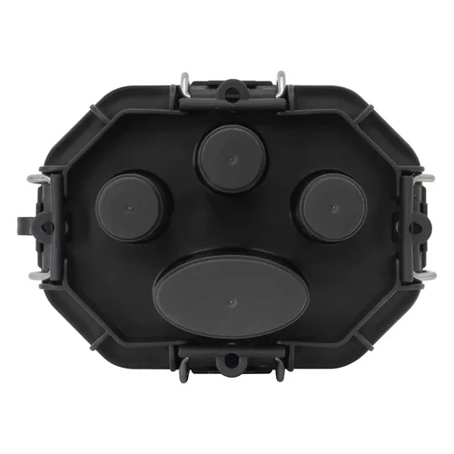

Количество кабельных вводов4
Количество сплайс-кассет4
Степень защитыIP68
Температура хранения, °Cот -50 до 70
Температура эксплуатации, °Cот -40 до 65
Габаритные размеры,мм147x104x207
