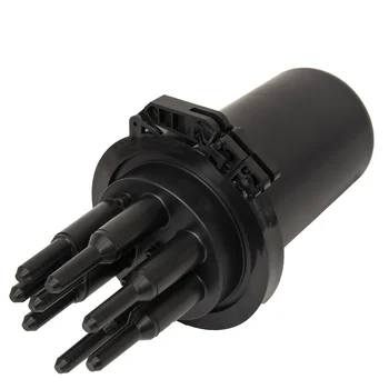

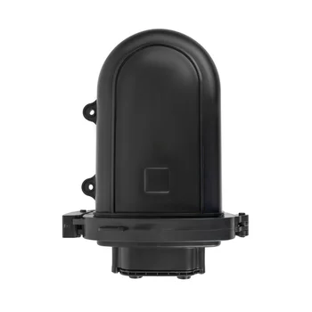

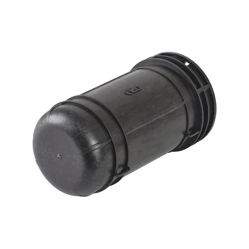

Муфта МТОК-Н8/36-1КР3645-К предназначена для монтажа подвесных самонесущих ОК, оптических кабелей с вынесенным силовым элементом типа «8», а также кабелей с броней из стальной гофрированной ленты.

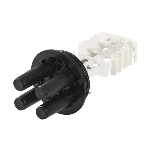

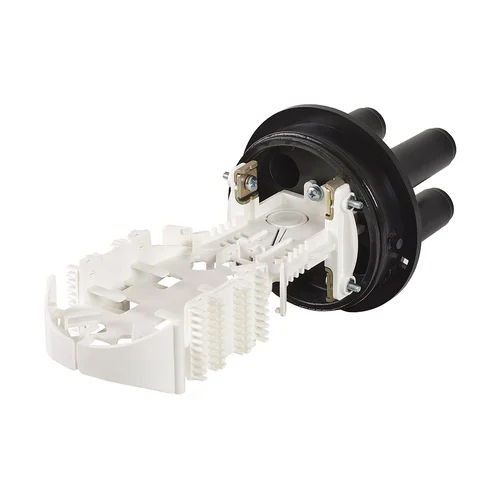

Муфта МТОК-Н8 является самой малогабаритной муфтой серии МТОК. Минимизация размеров муфты достигнута за счёт использования специального внутреннего лотка (кронштейна) на котором располагаются два съемных ложемента на 18 сварных соединений каждый и 4 фиксатора ЦСЭ. Запас оптических волокон также располагается в органайзерах лотка.
Способ герметизации корпуса с оголовником механический.

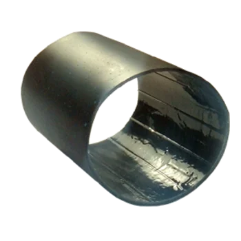

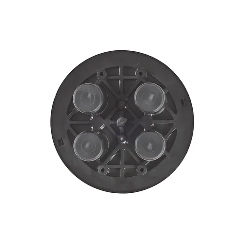

Герметизация вводимых кабелей осуществляется с помощью термоусаживаемых трубок.
В случае необходимости установки муфт на опорах или стенах предлагается дополнительно приобрести специально разработанный кронштейн для подвески. Конструкция кронштейна позволяет снимать муфту с опоры и устанавливать ее обратно без необходимости повторной фиксации или использования специального инструмента и расходных материалов в виде, например, монтажной ленты.
Муфты поставляются в индивидуальном полиэтиленовом пакете и могут дополнительно упаковываться в коробку по 6 штук.

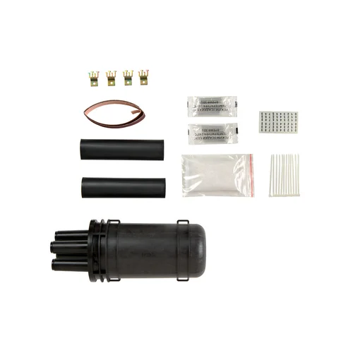

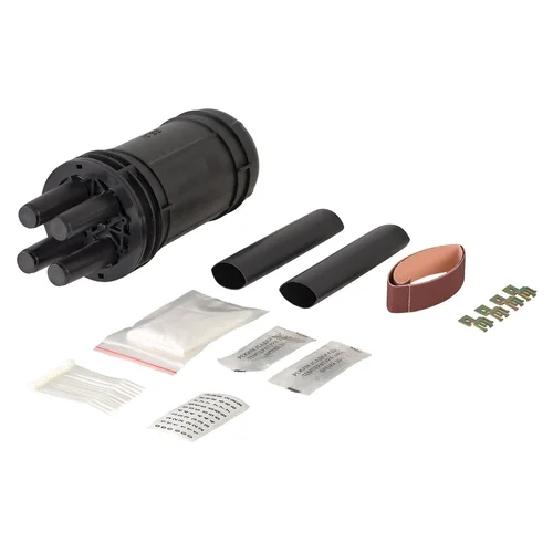

Комплект поставкиКорпус (оголовник, кожух, прокладка) - 1 шт.
Лоток с 4 фиксаторами ЦСЭ - 1 шт.
Ложемент Л18-4525 - 2 шт.
Гильзы КДЗС 4525 - 20 шт.
Трубка ТУТ 28/6 для круглых вводов ОК - 2 шт.
Пластина для фиксации дропов - 4 шт.
Комплект маркеров и стяжек - 1 шт.
Силикагель 30 г.
