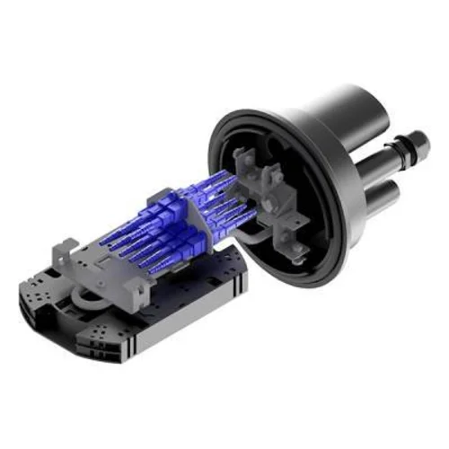

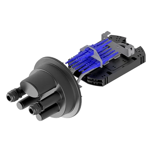

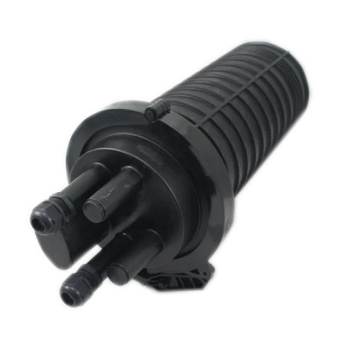

Оптическая кросс-муфта SNR-FOSC-С применяется для защиты сварки оптического волокна от механических повреждений, попадания влаги и температурных колебаний. Данная муфта устанавливается на опорах, стенах зданий и вентиляционных сооружений, а также в трубопроводах, колодцах кабельной канализации.
Особенностью данной муфты является наличие планки на 8 оптических розеток SC, а также же специальных адаптеров для выводов абонентского кабеля диаметром до 3 мм. Благодаря этому SNR-FOSC-С является отличным решением для строительства/обслуживания не только магистральных и городских ВОЛС, но и для сетей доступа FTTH.
Основные особенности:
  • ударопрочный корпус из специального пластика обеспечивает эксплуатацию в условиях широкого диапазона низких и высоких температур, под воздействием агрессивных сред, ультрафиолетового облучения, повышенной влажности;
  • продуманное внутреннее устройство;
  • расширенное внутреннее пространство для укладки кабеля и запаса волокон;
  • простота, быстрота установки и фиксации волокон;
  • простота повторного доступа в муфту, не требующая дополнительного инструмента;
  • диаметры портов ввода/вывода соответствуют мировым стандартам на оптический кабель;
  • оригинальное устройство герметизации муфты;
  • установка на столбах, на подвесах, под землей, в шахтах канализаций связи, на вертикальных поверхностях и т.п.;
  • возможность использования данной муфты на сетях FTTH.
