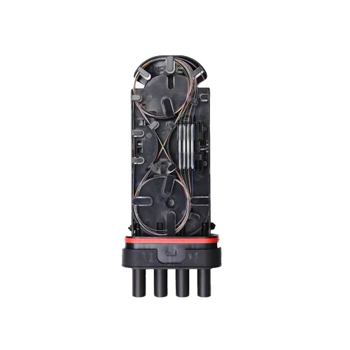

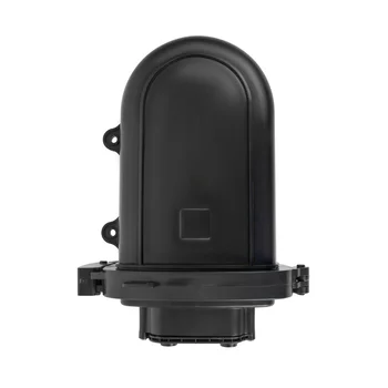

Оптическая универсальная ремонтно-разветвительная муфта KSC-MURR до 12 ОВ. Универсальное и доступное решение для защиты и ремонта узлов волоконно-оптической сети ВОЛС при строительстве линии связи и эксплуатации.
Применима при строительстве новых линий связи в посёлках, частном секторе. Незаменима при необходимости произвести оперативный ремонт линии связи при обрыве. Так же использующие при строительстве и ремонте своих сетей недорогие неоконцованные PLC сплиттеры для разведения сигнала на абонентов (площадка-ложемент под 1 PLC сплиттер объёмом 1х4 или 1х8), а также оптический кабель диаметром до 12 мм (4 ввода до 12 мм каждый).
Основные особенности:

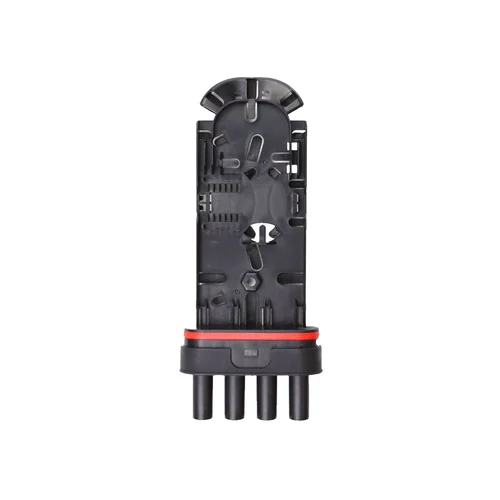

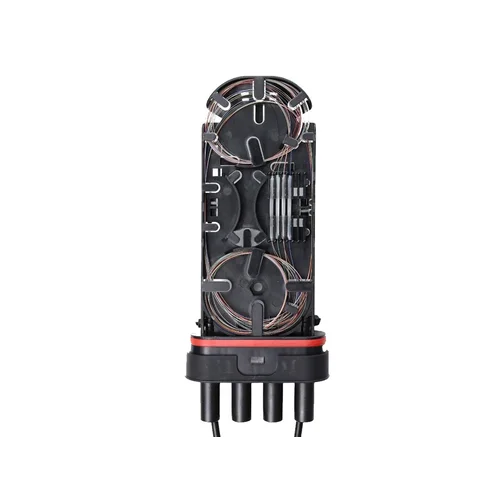

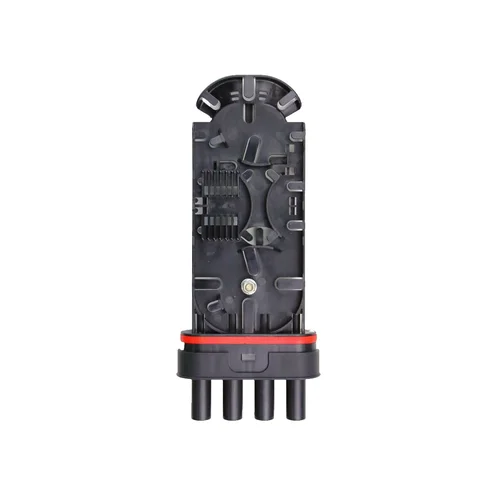

  • Ложемент до 12 ОВ с возможностью изменения направления укладки волокна.
  • КДЗС 45 мм.
  • Множество отверстий и крючков под стяжку - крепление волокна (ОВ), волоконных модулей (ОМ), оптического кабеля (ОК) стяжками на площади всего основания муфты и ложемента.
  • Универсальный центральный узел фиксации силового элемента кабеля (брони).
  • Возможность размещения PLC-сплиттера (неоконцованного разветвителя) типа мини-гильза объёмом до 1х4 / 1х8.

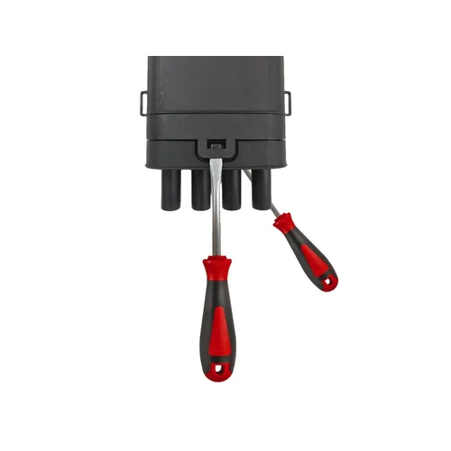

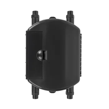

  • Надёжный, герметичный, простой механизм запирания муфты МУРР.
  • Заделка и герметизация кабельных вводов МУРР при помощи термоусаживаемых трубок ( под термоусадку), либо герметизация вводов с помощью виниловой ленты (изоленты).

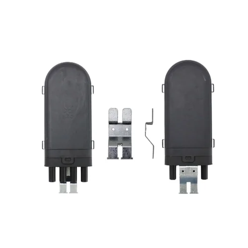

  • Простое и универсальное крепления МУРР к столбу монтажной лентой или саморезом к фасаду при помощи “кронштейна крепления муфты МУРР”. (Кронштейн поставляется отдельной позицией и не входит в базовый комплект поставки муфты МУРР)
! Кронштейн крепления муфты МУРР не входит в базовый комплект поставки муфты МУРР и приобретается отдельно !
Тип конструкцииТупиковая
Тип герметизацииПод термоусадку
Количество соединяемых волокон12
Количество кабельных вводов4
Диаметр кабельных вводов, мм4-Ø12
Количество сплайс-кассет1
Степень защитыIP68
Температура хранения, °Cот -50 до 70
Температура эксплуатации, °Cот -40 до 65
Комплект поставкиОголовник - 1 шт.
Колпак - 1 шт.
Герметичная прокладка - 1 шт
