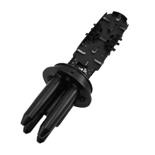

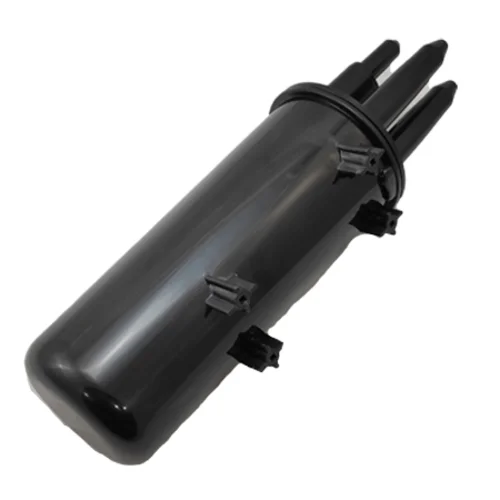

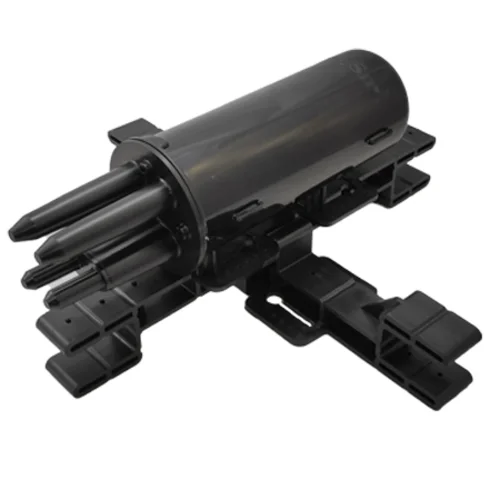

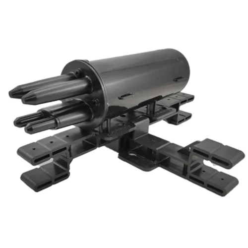

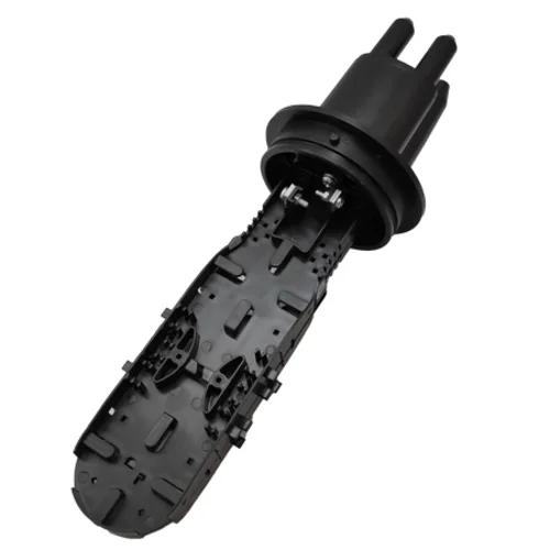

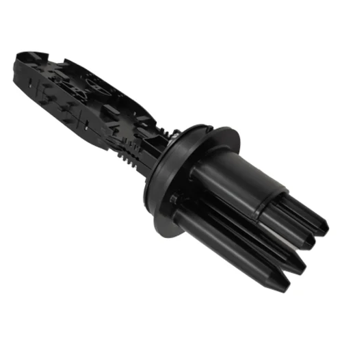

Муфта оптическая тупиковая типа МВОТ-3611-22-32-2К16 предназначена для предохранения зон сварки различных конструкций ОК и транзитной петли от непосредственного воздействия окружающей среды и механических воздействий при температурах окружающего воздуха от минус 60° С до 70° С.
Конструкция муфты МВОТ-3611 позволяет сращивать несколько кабелей вместе, а расширенное внутреннее пространство позволяет уложить транзитные модули на лотке с противоположной стороны от кассет с соблюдением всех допусков.
Муфта МВОТ-3611 предназначена для применения в волоконно-оптических системах передачи для монтажа оптических кабелей связи, прокладываемых в грунтах, на открытом воздухе и в том числе по стенам зданий, в кабельной канализации, коллекторах, тоннелях, помещениях ввода кабелей и подвешиваемых на опорах воздушных линий связи, линий электропередачи, контактной сети и автоблокировки железных дорог.

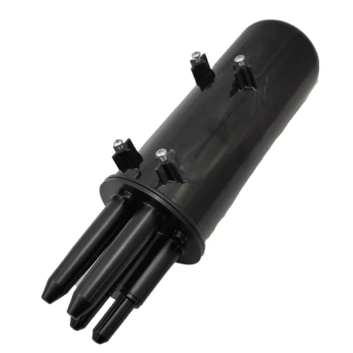

Герметизация вводов ОК осуществляется с помощью термоусаживаемых трубок (в комплекте) либо с помощью специальных кабельных вводов, подбираемых с учетом конструкции ОК.

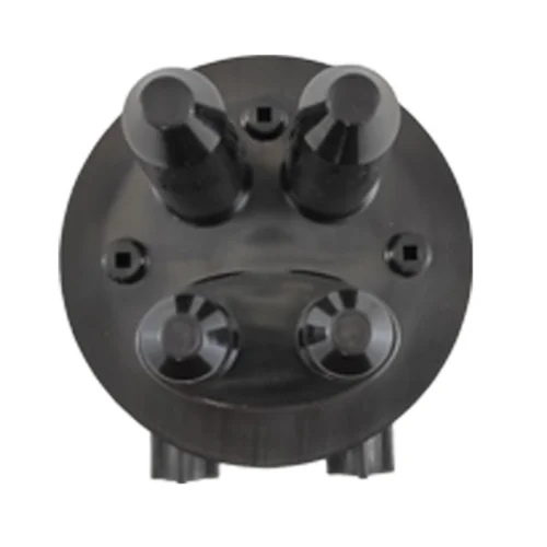

Круглые патрубки на оголовнике муфты изначально герметичны и имеют конусную ступенчатую форму с плавным переходом диаметра, что позволяет отрезать патрубок в определенном месте и подобрать отверстие максимально близкое к диаметру вводимого ОК.
Все патрубки муфты также оснащены индивидуальными узлами крепления ЦСЭ.
В случае необходимости установки муфты на опорах или стенах предлагаем дополнительно приобрести специально разработанный уникальный кронштейн для подвески. Конструкция кронштейна позволяет снимать муфту с опоры и устанавливать ее обратно без необходимости повторной фиксации или использования специального инструмента и расходных материалов в виде, например, монтажной ленты.
Тип конструкцииТупиковая
Тип герметизацииПод термоусадку
Количество соединяемых волокон32
Количество кабельных вводов2 (круглый), 1 (овальный) + 2 (круглый)
Диаметр кабельных вводов, ммкруглый: 2ר5...16 мм; овальный: 2ר5…18 мм или транзитный ввод; 2ר5...10 при использовании круглых патрубков на овальном вводе.

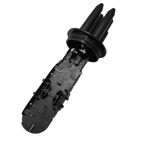

Количество сплайс-кассет2
Тип используемых сплайс-кассетКВВ-1645
Степень защитыIP68
Температура хранения, °Cот -40 до 50
Габаритные размеры,мм359х110 (длина/диаметр)
ВЕС, КГ0,5
Комплект поставкиКорпус - 1 шт
Герметизирующая прокладка - 1 шт
Сплайс-кассета 1 шт
Кронштейн сплайс-кассет - 1 шт
Узел крепления центральных силовых элементов - 4шт
Болт заземления (поставляется по требованию) - 1 шт
Трубка термоусаживаемая 33/8, L=150 мм - 2 шт
Трубка термоусаживаемая 75/22, L=150 мм - 1 шт
Шкурка шлифовальная - 1 шт
Руководство по монтажу - 1шт
