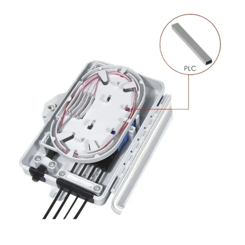

Оптические распределительные коробки марки SNR используется в системах передачи данных для соединения и коммутации магистральных и абонентских оптических кабелей, а также механической защиты сварных соединений оптических волокон.

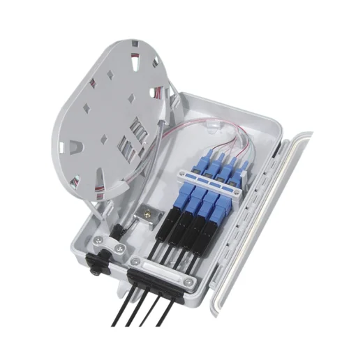

Конструкция оптического бокса SNR-FTTH-FDB-04T​​ допускает ввод одного линейного оптического кабеля и до 4 абонентских отводов.
Внутри бокса расположена откидная монтажная панель, на которой размещен кронштейн для установки до 4 оптических адаптеров типа  SC/LC Duplex . С другой стороны панели находятся места для фиксации защитных гильз и размещения оптических делителей.
