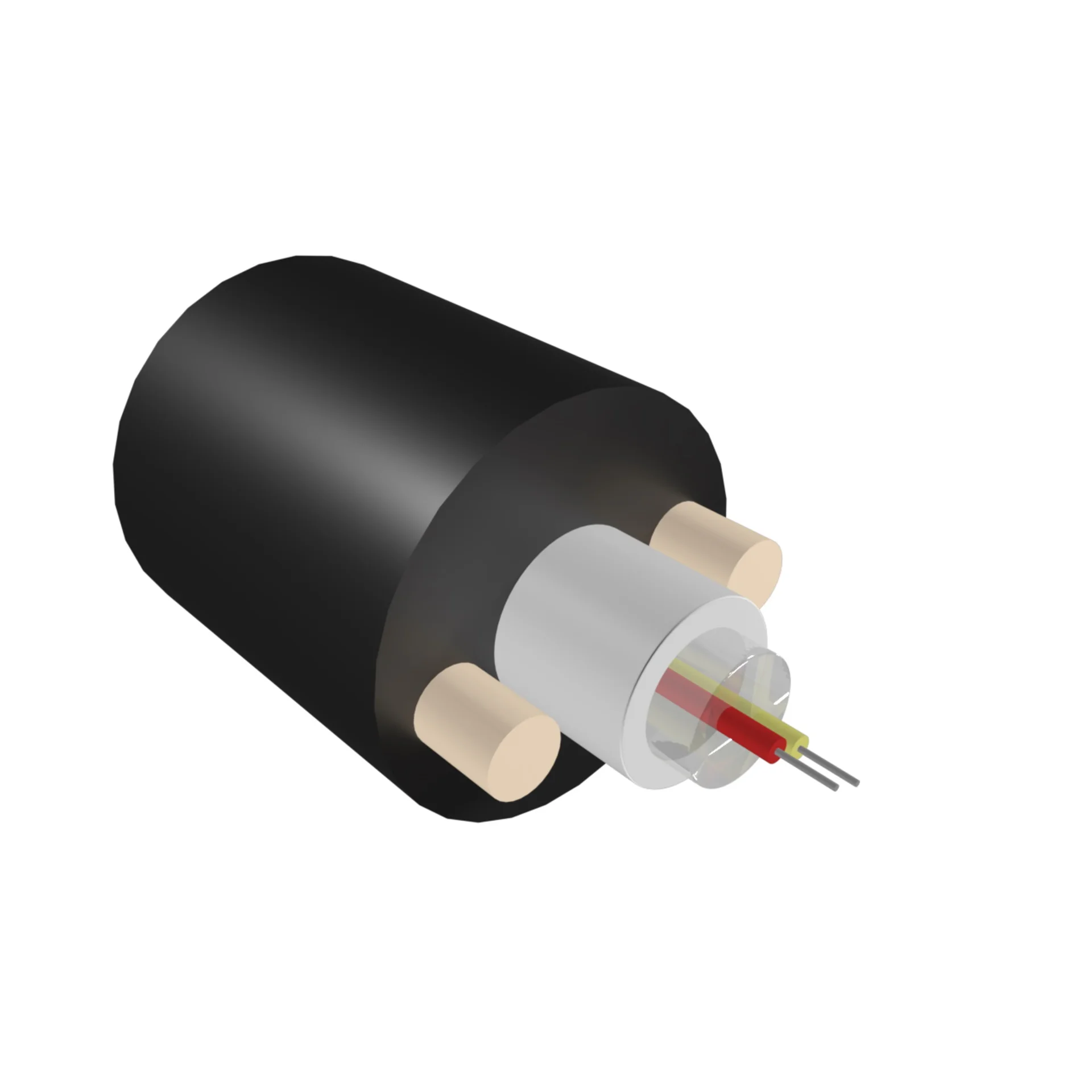

Оптический кабель BO-ADSS-UT предназначен для подвеса на опорах воздушных линий связи, контактной сети железных дорог, линий электропередач с максимальной величиной потенциала электрического поля до 12 кВ, а также между зданиями и сооружениями.
Применение:
Основная область применения такого кабеля - подключение по технологиям GEPON, GPON. Применяется в случаях, когда классический для таких задач кабель типа FTTh, не способен обеспечить необходимую надёжность кабельной инфраструктуры. Например, при повышенных ветровых и гололёдных нагрузках.
Конструкция:
Кабель представляет собой полностью диэлектрическую конструкцию с центрально расположенным оптическим модулем. Может содержать от одного до восьми оптических волокон, соответствующих рекомендации ITU-T G.652.D (стандартное одномодовое волокно с подавленным «водяным пиком»). Для защиты волокон от воздействия водорода, свободное пространство внутри оптического модуля заполнено гидрофобным гелем. Устойчивость к продольным натяжениям кабелю придают два FRP-прутка (Fiber-epoxy Reinforced Plastic) диаметром 1,8мм. Наружная оболочка изготовлена из светостабилизированного HDPE (полиэтилен высокой плотности).
Тип оптического кабеляАбонентский Drop
Диэлектрическая конструкцияДа
Количество волокон2
Тип волокнаSM (G.652.D)
Типовое затухание, дБ/км≦0,35 (1310 нм) / ≦0,22 (1550 нм)
Диаметр кабеля, мм7,6
Силовой элементДва стеклопластиковых прутка
Диаметр силового элемента, мм1,8
Стойкость к растяжению, кН3.0
Материал оболочкиHDPE
Цвет оболочкиЧерный
Температура монтажа, °Cот -20 до 60
Температура эксплуатации, °Cот -40 до 70
Масса кабеля, кг/км50
Стандартная строительная длина, км2
Кратность заказа2
