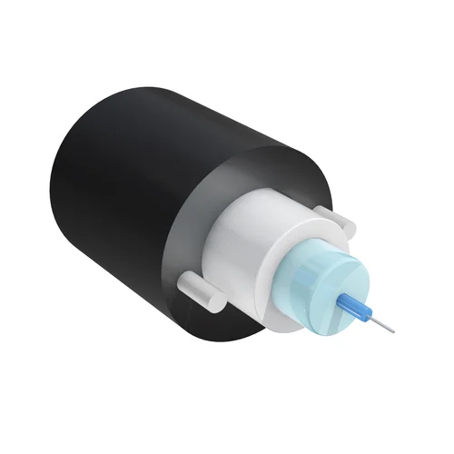

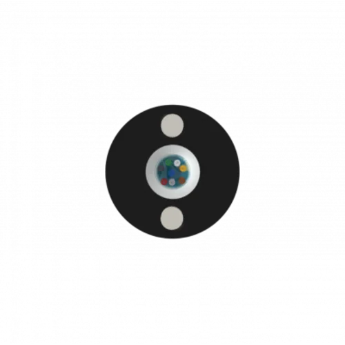

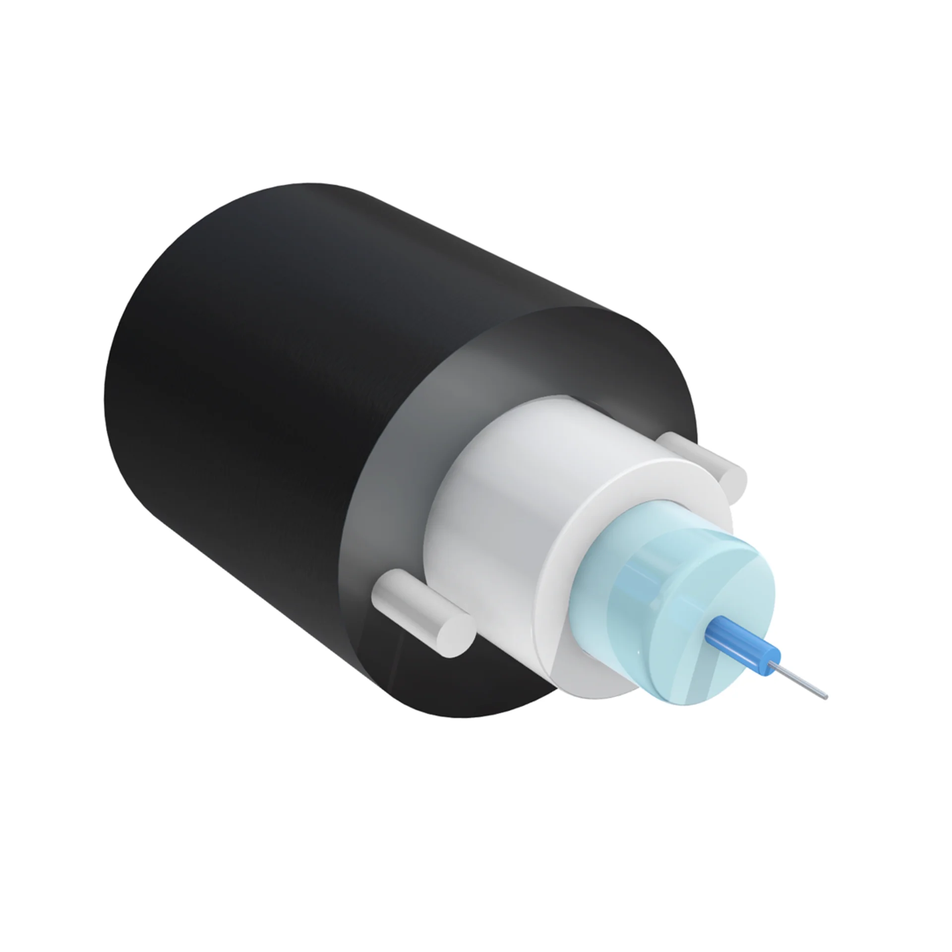

Конструкция:
Кабель представляет собой полностью диэлектрическую конструкцию с центрально расположенным оптическим модулем. Может содержать от одного до восьми оптических волокон, соответствующих рекомендации ITU-T G.652.D (стандартное одномодовое волокно с подавленным «водяным пиком»). Для защиты волокон от воздействия водорода, свободное пространство внутри оптического модуля заполнено гидрофобным гелем. Устойчивость к продольным натяжениям кабелю придают два FRP-прутка (Fiber-epoxy Reinforced Plastic) диаметром 0,8мм. Наружная оболочка изготовлена из светостабилизированного MDPE (полиэтилен средней плотности).

Диаметр кабеля, мм5,0
Силовой элементДва стеклопластиковых прутка
Диаметр силового элемента, мм0,8
Стойкость к растяжению, кН1.0
Материал оболочкиMDPE
Цвет оболочкиЧерный
