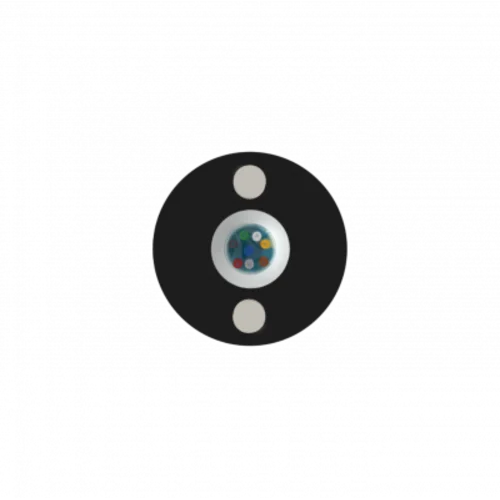

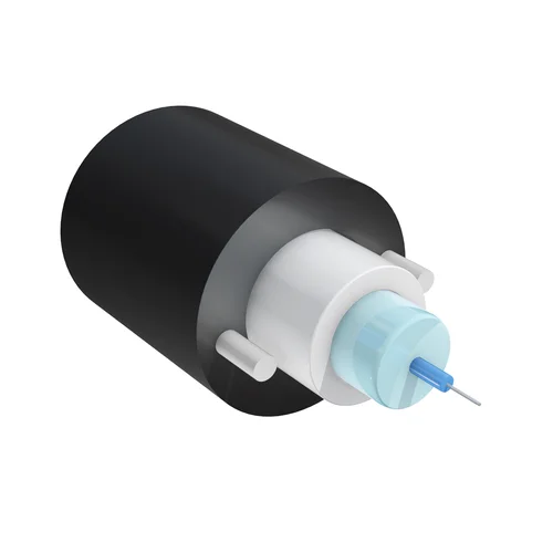

Конструкция:
Кабель представляет собой полностью диэлектрическую конструкцию с центрально расположенным оптическим модулем. Может содержать от одного до восьми оптических волокон, соответствующих рекомендации (стандартное одномодовое волокно с подавленным «водяным пиком»). Для защиты волокон от воздействия водорода, свободное пространство внутри оптического модуля заполнено гидрофобным гелем. Устойчивость к продольным натяжениям кабелю придают два FRP-прутка (Fiber-epoxy Reinforced Plastic) диаметром 0,8мм. Наружная оболочка изготовлена из светостабилизированного MDPE (полиэтилен средней плотности).
