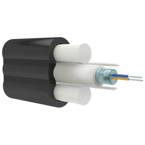

Абонентский оптический кабель Alpha Mile Flat DROP предназначен для прокладки между зданиями и опорами контактной сети электротранспорта или линий электропередачи до 12 кВ.
Конструкция:

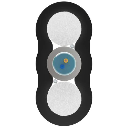

Кабель представляет собой полностью диэлектрическую конструкцию, может содержать одно или два оптических волокна. Волокна располагаются в оптическом модуле. Для защиты волокон от химического воздействия водорода свободное пространство внутри оптического модуля заполнено гидрофобным гелем. Устойчивость к продольным натяжениям кабелю придают два FRP-прутка (Fiber Reinforced Plastic) диаметром 1,2 мм. Наружная оболочка изготовлена из HDPE (полиэтилен высокой плотности).
Тип оптического кабеляАбонентский Drop
Диэлектрическая конструкцияДа
Количество волокон2
Тип волокнаSM (G.652.D)
Габаритные размеры кабеля, мм4,4х2,0
Силовой элементДва стеклопластиковых прутка
Диаметр силового элемента, мм1,2
Стойкость к растяжению, кН0.8
Материал оболочкиMDPE
Цвет оболочкиЧерный
Температура монтажа, °Cот -10 до 50
Температура хранения, °Cот -40 до 60
Масса кабеля, кг/км9,9
