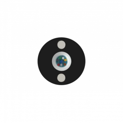

Оптический кабель SNR-ADSS-UT предназначен для подвеса на опорах воздушных линий связи, контактной сети железных дорог, линий электропередач с максимальной величиной потенциала электрического поля до 12 кВ, а также между зданиями и сооружениями.
Применение:
Основная область применения такого кабеля - подключение по технологиям GEPON, GPON. Применяется в случаях, когда классический для таких задач кабель типа FTTh, не способен обеспечить необходимую надёжность кабельной инфраструктуры. Например, при повышенных ветровых и гололёдных нагрузках.
Рекомендуемые пролеты*
Районы РФ по толщине стенки гололеда I II III IV V VI
Стрела провеса 1% 70 55 30 - - -
Стрела провеса 2% 85 50 35 25 - -
Стрела провеса 3% 95 60 40 30 20 -

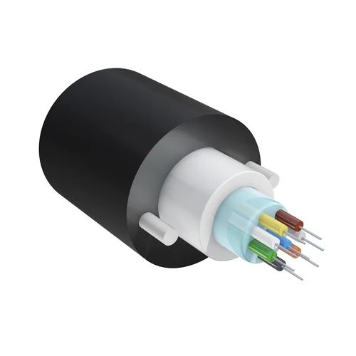

Конструкция:
Кабель представляет собой полностью диэлектрическую конструкцию с центрально расположенным оптическим модулем. Может содержать от одного до восьми оптических волокон, соответствующих рекомендации ITU-T G.652.D (стандартное одномодовое волокно с подавленным «водяным пиком»). Для защиты волокон от воздействия водорода, свободное пространство внутри оптического модуля заполнено гидрофобным гелем. Устойчивость к продольным натяжениям кабелю придают два FRP-прутка (Fiber-epoxy Reinforced Plastic) диаметром 0,8мм. Наружная оболочка изготовлена из светостабилизированного MDPE (полиэтилен средней плотности).
