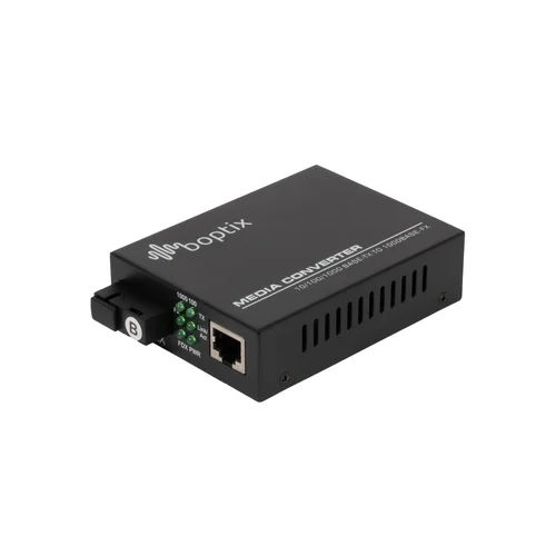

Медиаконвертер BO-CVT-1000B-3 преобразует сигнал из стандарта 10/100/1000-Base-T в сигнал 1000Base-FX, оснащен встроенным приемо-передатчиком и передает данные на длине волны 1550нм, а принимает на 1310нм, работает на расстоянии до 3км.
Скорость передачи данных Витая пара 10/100/1000 Full./Half Duplex
Оптическое волокно 1000Mbps
Длинна волны Tx 1550нм
Длина волны Rx 1310нм
Дальность передачи до 3км
Тип коннектора SC

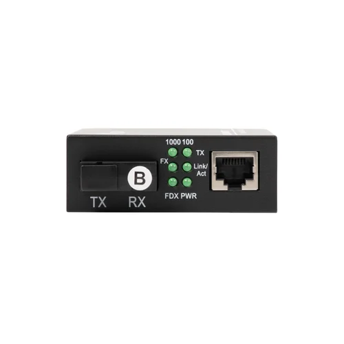

LED индикаторы
PWR, FX / LNK / ACT, TP / LNK / ACT

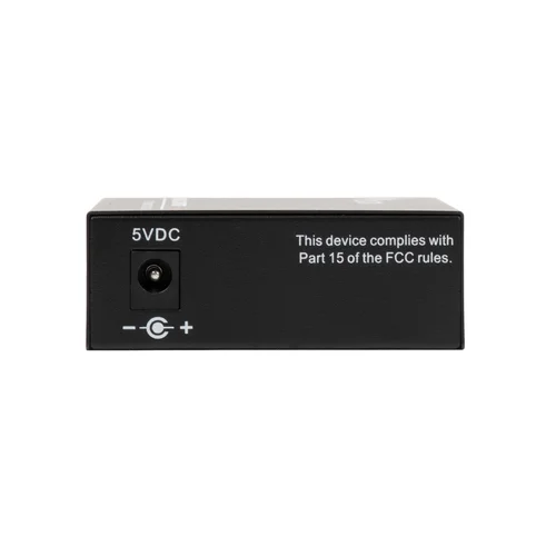

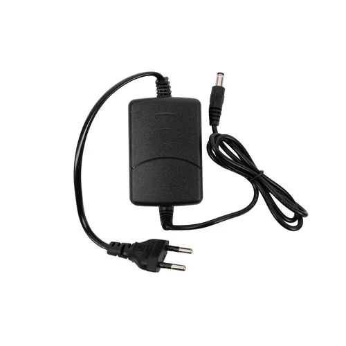

Питание
DC 5V/1A
