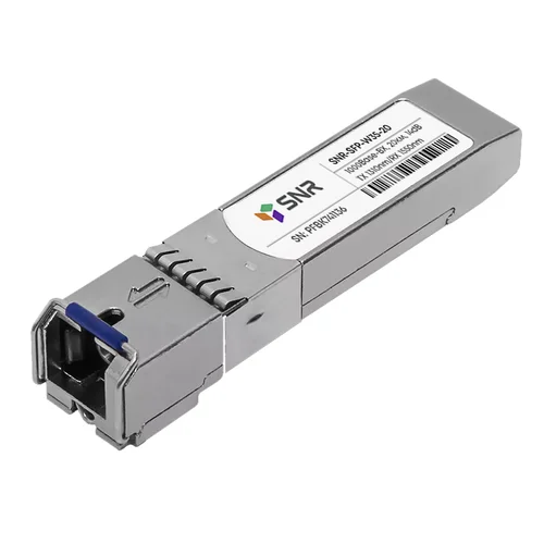

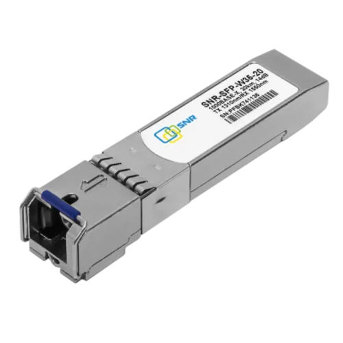

Одноволоконный модуль, SFP WDM 1000Base-BX, разъем SC, рабочая длина волны Tx/Rx: 1310/1550нм, дальность до 20км (14dB), с поддержкой функции DDM

Одноволоконный оптический модуль с форм фактором SFP для 1G Ethernet, соответствует стандарту 1000Base-BX. Предназначен для работы в одномодовом оптическом волокне (Single mode fiber, SMF), максимальная дальность 20 км, оптический бюджет 14dB, SC коннектор, рабочая длина волны Tx/Rx: 1310/1550нм. Поддержка функции DDM*.Соответствует рекомендациям SFF-8431 Multisource Agreement (MSA).
