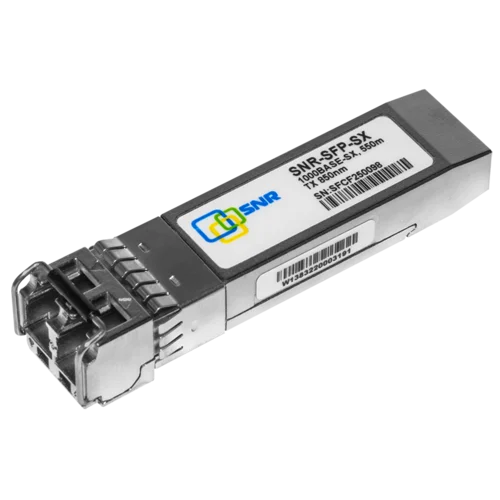

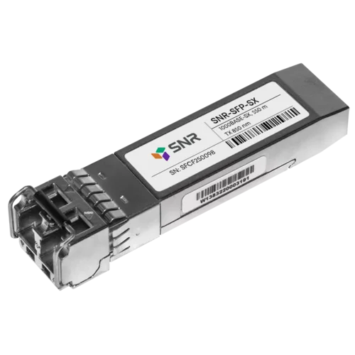

Двухволоконный модуль , SFP 1000Base-SX, разъем LC, рабочая длина волны 850нм, дальность до 550м (7.5dB), с поддержкой функции DDM
Модуль SFP оптический, дальность до 550м (7.5dB), 850нм
1 628
Гарантия 36 месяцев
сегодня, бесплатно
Отгрузим в ТК для доставки: 7 сентября
Двухволоконный оптический модуль с форм фактором SFP для 1G Ethernet, соответсвует стандарту 1000Base-SX. Предназначен для работы в многомодовом оптическом волокне (Multi mode fiber, MMF), максимальная дальность 550 м, оптический бюджет 7,5dB, LC коннектор, рабочая длина волны 850 нм. Поддержка функции DDM*Соответствует рекомендациям  SFF-8431 Multisource Agreement (MSA) и SFF-8472.
*Функция DDM может быть активирована программно.
Большинство моделей оптических модулей SNR могут быть изготовлены в промышленном (industrial, индустриальном) исполнении с диапазоном рабочих температур: -40..+85С или в исполнении с расширенным (extended) диапазоном температур: 0..+85С. Возможность изготовления данной и других моделей в таких модификациях уточняйте у менеджеров.
Все оптические трансиверы SNR поддерживают функцию цифровой диагностики и мониторинга* (DDMI/DOM).
Совместимость оптических модулей SNR с Ethernet-оборудованием Cisco, Extreme, Juniper, HP, Dell, Force10, Huawei, Dlink, ZTE и др. производителей, а также с оборудованием, поддерживающим другие технологиями передачи данных: FibreChannel: 1/2/4/8/10/16G FC, SONET/SDH: STM-1/OC-3, STM-4/OC-12, STM-16/OC-48, STM-64/OC-192 и др. уточняйте у менеджеров.

Тип модуляДвухволоконный
Скорость модуля1Gbps
Тип оптического волокнаMMF
Длина волны Tx, нм850
Оптический бюджет,дБ7,5
Мощность излучения, дБмот -9.5 до -3
Чувствительность приемника, дБм-17
Максимально допустимый уровень, дБм-3
Форм-фактор модуляМодули SFP
Тип коннектора модуляLC
Максимальное расстояние, км0,55
Расстояние передачи (диапазон), км< 1
