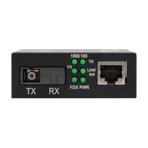

Медиаконвертер BO-CVT-1000B-LFP преобразует сигнал из стандарта 10/100/1000-Base-T в сигнал 1000Base-FX, оснащен встроенным приемо-передатчиком и передает данные на длине волны 1550нм, а принимает на 1310нм, работает на расстоянии до 20км.
Скорость передачи данных Витая пара 10/100/1000 Full./Half Duplex
Оптическое волокно 1000Mbps
Длинна волны Tx 1550нм
Длина волны Rx 1310нм
Дальность передачи до 20км
Тип коннектора SC
LED индикаторы
PWR, FX / LNK / ACT, TP / LNK / ACT
Потребляемая мощность
5,6 Ватт (максимум)

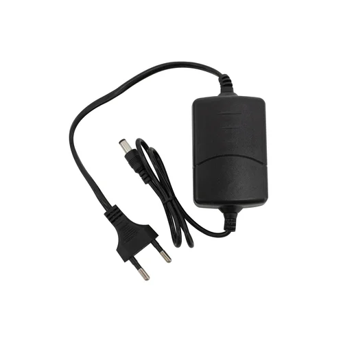

Питание
DC 5V/1A
Размеры (W x D x H)
70 x 95 x 26 мм
Условия эксплуатации
Температура: от 0 до +50 градусов С
Влажность: от 5 до 90% (без образования конденсата)
Наличие LFP Да, определяется DIP переключателем
Тип трансивераВстроенный
Диапазон волны Тх, нм1550
Максимальное расстояние, км10-20
Возможность установки в шассиДа
Скорость передачи1G
