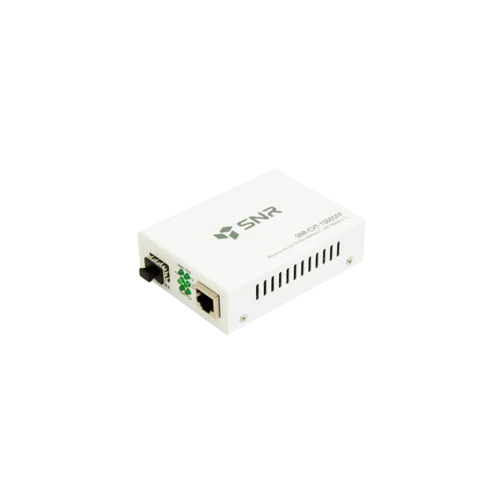

Медиаконвертер для преобразования 100/1000Base-T в 100/1000Base-FX с SFP-портом.
Медиаконвертер 10/100/1000-Base-T / 100/1000Base-FX с SFP-портом
1 611
завтра, бесплатно
Отгрузим в ТК для доставки: 31 августа
Медиаконвертер SNR-CVT-1000SFP преобразует сигнал из стандарта 10/100/1000-Base-T в сигнал 100/1000Base-FX, оснащен слотом SFP для оптических трансиверов, выбираемых пользователем, и расширяет сетевое соединение для различных расстояний в зависимости от возможностей SFP трансивера. Медиаконвертер может использоваться как отдельное устройство, либо устанавливаться в стандартную стойку шасси SNR-CVT-CHASSIS.
Скорость передачи данных Витая пара 10/100/1000 Full./Half Duplex
Оптическое волокно 100/1000Mbps
Длинна волны Tx зависит от установленного SFP
Дальность передачи зависит от установленного SFP
LED индикаторы
PWR, FDX, Fiber / LNK / ACT, TP / LNK / ACT
Потребляемая мощность
5,6 Ватт (максимум)
Питание
DC 5V/2A
Размеры (W x D x H)
26 x 70 x 94 мм
Условия эксплуатации
Температура: от 0 до +50 градусов С
Влажность: от 5 до 90% (без образования конденсата)
Наличие LFP Да, определяется DIP переключателем

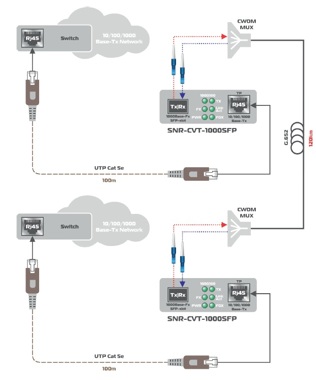

Одна из возможных схем применения:
