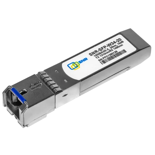

Одноволоконный модуль, SFP WDM 1000Base-BX, разъем SC, рабочая длина волны Tx/Rx: 1310/1490нм, дальность до 20км (12dB), с поддержкой функции DDM
Модуль SFP WDM, дальность до 20км (12dB), 1310/1490nm

Специально разработаны для применения в сетях КТВ с длиной волны передатчика 1550нм. Для передачи данных используются длины волн 1310 и 1490нм. Поддержка функции DDM*. Полностью совместимы с Cisco glc-bx-d glc-bx-u
Является аналогом Cisco GLC-BX-U.
Гарантия - 3 года.
*Функция DDM может быть активирована программно.
Большинство моделей оптических модулей SNR могут быть изготовлены в промышленном (industrial, индустриальном) исполнении с диапазоном рабочих температур: -40..+85С или в исполнении с расширенным (extended) диапазоном температур: 0..+85С. Возможность изготовления данной и других моделей в таких модификациях уточняйте у менеджеров.
Все оптические трансиверы SNR поддерживают функцию цифровой диагностики и мониторинга*
Совместимость оптических модулей SNR с Ethernet-оборудованием Cisco, Extreme, Juniper, HP, Dell, Force10, Huawei, Dlink, ZTE и др. производителей, а также с оборудованием, поддерживающим другие технологиями передачи данных: FibreChannel: 1/2/4/8/10/16G FC, SONET/SDH: STM-1/OC-3, STM-4/OC-12, STM-16/OC-48, STM-64/OC-192 и др. уточняйте у менеджеров.
Тип модуляОдноволоконный
Скорость модуля1Gbps
Тип оптического волокнаSMF
Длина волны Tx, нм1310
Оптический бюджет,дБ12
Мощность излучения, дБмот -9 до -3
Чувствительность приемника, дБм-21
Максимально допустимый уровень, дБм-3
Форм-фактор модуляМодули SFP
Тип коннектора модуляSC
Максимальное расстояние, км20
Расстояние передачи (диапазон), км10-20
