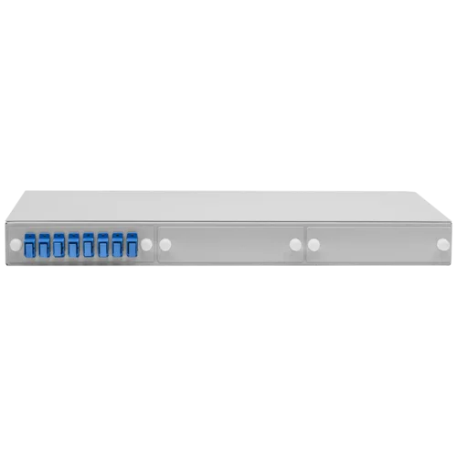

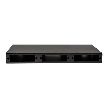

Стоечный оптический кросс 1U, 8 оптических портов SC (комплект с розетками и пигтейлами), возможность расширения до 24 портов. Кросс поставляется в предсобранном виде.
Кросс оптический 19" (ШКОС) укомплектованный на 8 SC портов (комплект с розетками и пигтейлами)
1 650
завтра, бесплатно
Отгрузим в ТК для доставки: 15 сентября

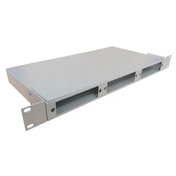

Стоечный оптический кросс используется для коммутации, распределения оптоволоконных кабелей связи и защиты мест сварки от повреждений. Кроссы устанавливается в телекоммуникационный шкаф или стойку.
Конструктивно представляет собой металлическую коробку с кронштейнами, имеющую на задней части кабельные вводы, а на передней отверстия под съемные планки (позволяющие изменять тип оптических розеток и емкость кросса), со сплайс-кассетами для размещения термосадочных гильз (КДЗС).
Кросс SNR-ODF-24R-8SC-P имеет кабельные вводы, что позволяет легко производить монтаж кабеля. Конструкция предусматривает фиксацию вводимого кабеля по оболочке с помощью пластиковых хомутов на Т-образном лепестке, а так же фиксировать силовой элемент с помощью металлической площадки.
Особенности кросса:
  • кросс комплектуется оптическими розетками и пигтейлами типа SC;
  • корпус кросса выполнен из стали и имеет антикоррозийное порошковое покрытие;
  • емкость кросса позволяет установить 1-2 сплайс-кассеты.
Для удобства монтажа и обслуживания глубина установки кросса в стойке или шкафу регулируется.
Тип монтажа кроссаСтоечный
Высота, U1
ЦветСерый
Количество оптических портов8
Тип устанавливаемых адаптеровSC
Количество кабельных вводов5
Количество адаптерных планок1
Степень защитыIP20
Габаритные размеры,мм403x215x44
ВЕС, КГ2,7
Комплект поставкиКросс оптический SNR-ODF-24R-LE - 1 шт
Сплайс-кассета на 16 портов SK-U-01 - 1 шт
Крышка черная для сплайс-кассеты SK-U-01-CVR - 1 шт
Планка адаптерная (SC) - 1 шт
Металлическая заглушка - 2 шт
Адаптер проходной SNR SC-SC SM - 8 шт
Шнур монтажный оптический SC/UPC SM G.657.A1 3 метра - 4 шт
Гильза термоусадочная 60мм (уп.10шт) - 1 уп
МатериалСталь
