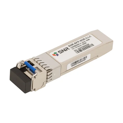

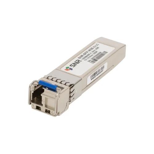

Одноволоконный модуль, SFP WDM 1000Base-BX, разъем LC, рабочая длина волны Tx/Rx: 1310/1550нм, дальность до 3км (6dB), с поддержкой функции DDM
Модуль SFP WDM, дальность до 3км LC (6dB), 1310нм
1 329 ₽
Гарантия 36 месяцев
3 ноября, бесплатно
Отгрузим в ТК для доставки: 5 ноября
Одноволоконный оптический модуль с форм фактором SFP для 1G Ethernet, соответсвует стандарту 1000Base-BX. Предназначен для работы в одномодовом оптическом волокне (Single mode fiber, SMF), максимальная дальность 3 км, оптический бюджет 6dB, LC коннектор, рабочая длина волны Tx/Rx: 1310/1550нм. Соответствует рекомендациям SFF-8431 Multisource Agreement (MSA).
Большинство моделей оптических модулей SNR могут быть изготовлены в промышленном (industrial, индустриальном) исполнении с диапазоном рабочих температур: -40..+85С или в исполнении с расширенным (extended) диапазоном температур: 0..+85С. Возможность изготовления данной и других моделей в таких модификациях уточняйте у менеджеров.
Все оптические трансиверы SNR поддерживают функцию цифровой диагностики и мониторинга (DDMI/DOM).
Совместимость оптических модулей SNR с Ethernet-оборудованием Cisco, Extreme, Juniper, HP, Dell, Force10, Huawei, Dlink, ZTE и др. производителей, а также с оборудованием, поддерживающим другие технологиями передачи данных: FibreChannel: 1/2/4/8/10/16G FC, SONET/SDH: STM-1/OC-3, STM-4/OC-12, STM-16/OC-48, STM-64/OC-192 и др. уточняйте у менеджеров.
Возможно изготовление оптических модулей с вашим логотипом и P/N!
Тип модуляОдноволоконный
Скорость модуля1Gbps
Тип оптического волокнаSMF
Длина волны Tx, нм1310
Оптический бюджет,дБ6
Мощность излучения, дБмот -14 до -10
Чувствительность приемника, дБм-20
Максимально допустимый уровень, дБм-3
Форм-фактор модуляМодули SFP
Тип коннектора модуляLC
Максимальное расстояние, км1-10
Расстояние передачи (диапазон), км1-10
