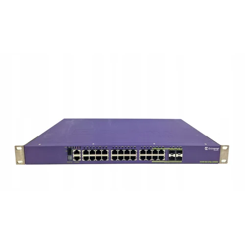

Layer 3 коммутатор X440-G2-24p-10GE4 имеет 24 порта 1000BaseT c PoE и 4 порта 1G SFP c возможностью расширения до 10G. Блок питания АС.
Гарантия 3 месяца
В состав входит: Коммутатор Extreme Summit X440-G2-24p-10GE4 с лицензией ExtremeXOS Edge.
