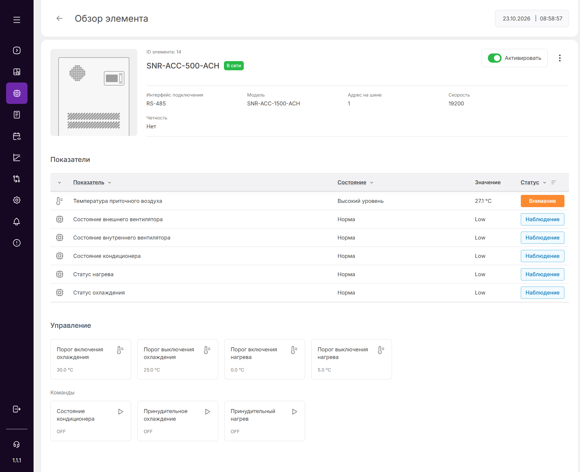

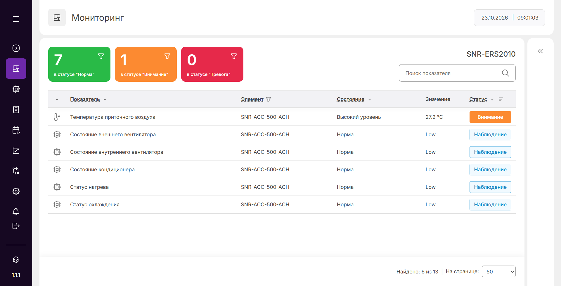

Для кондиционеров, устанавливаемых в климатические шкафы, можно дополнительно заказать контроллер SNR-ERS10хх или SNR-ERS20хх. При использовании соответствующих датчиков вы получите удалённый мониторинг инфраструктуры шкафа, а также контроль работы кондиционера: изменение уставок кондиционера, включения/отключения компрессора и встроенного нагревателя, контроль температуры воздуха. При использовании выхода "сухой контакт" кондиционера, в связке с контроллером, вы получаете возможность оперативно реагировать на возможные неисправности этого узла. Контроллеры SNR-ERS не входят в базовую комплектацию шкафа и приобретается отдельно, при этом кондиционер сохраняет собственный локальный контроллер для автономной работы, а SNR-ERS предоставляют возможность удалённого мониторинга.
