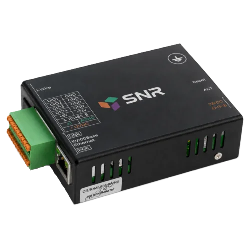

Универсальный многофункциональный контроллер SNR-ERS1000 предназначен для управления нагрузками и контроля технологических, климатических параметров, состояния электропитания на узлах связи, контроля задымления, протечки в шкафах с оборудованием.
Ознакомиться с руководством по эксплуатации и руководством пользователя можно в техническом справочнике.
Область применения: мониторинг основных параметров инфраструктуры и удалённое управление оборудованием в телекоммуникационных проектах.
Для увеличения количества дискретных входов SNR-ERS2000 используются расширители дискретных входов SNR-RScounter-8i-SMART и SNR-RScounter-16i-SMART.
Для управления нагрузкой используются управляемые реле и розетки серии SMART: SNR-SMART-DIN-NC-BA, SNR-SMART, SNR-SMART-UPS, SNR-SMART-RELAY-6x16-DIN.
Для контроля климата используются датчики: температуры SNR-ERS-TS0201, комбинированный датчик влажности и температуры SNR-ERS-HTS0201;
Основные характеристики:
  • Порты DIO (дискретные входы/выходы) - 4 шт, программируемые на вход или на выход;
  • Цифровой вход 1-wire - 1 шт, с возможностью подключения до 2 датчиков с уникальным идентификатором и общей длиной шины не более 250 м;
  • Аналоговый вход AI - 1 шт: 0-76 В DC;
  • Источник напряжения для внешних устройств: 5 В, 12 В;
  • Преобразователи интерфейсов: Ethernet ↔ 485;
  • Питание: клеммная колодка 11-15 В; штекер 5,5/2,1 11-15 В, Active PoE IEEE802.3at (class4), Passive PoE 36-57 В;
  • Порт Ethernet 10/100-BASE-TX;
  • Материал корпуса: металл;
  • Протоколы взаимодействия: DHCP, WEB, SNMP v1/v2c/v3, SNMP TRAP, HTTP, HTTPS (TLS 1.0, 1,1, 1.2, 1.3).
Весогабаритные характеристики:
  • 115 х 72 х 28,5  мм (с ответными частями разъемов);
  • 0,3 кг.
