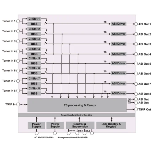

  • 8 ВЧ входов, приём одновременно восьми транспондеров DVB-S/S2;
  • 8 CI слотов, декодирование BISS-1 и BISS-E;
  • Встроенный ремультиплексор, редактирование таблиц NIT и SDT, присвоение LCN;
  • 8 выхода ASI для вывода принятого транспортного потока;
  • 1 выход GbE с резервным портом, приём и вывод принятого транспортного потока в виде SPTS/MPTS потока UDP/RTP unicast/multicast;
  • Два блока питания 220 В.
