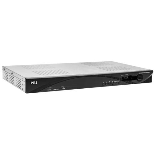

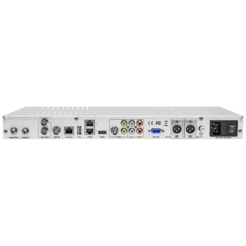

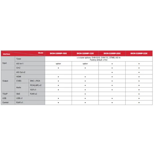

Приёмник DCH-3200P-22S2 производства компании PBI (Китай) - это профессиональный интегрированный приёмник-декодер (IRD), позволяющий принять сигнал одного транспондера DVB-S/S2 и декодировать один из принятых сервисов (каналов) в аналоговый и цифровой форматы. Принятый сигнал можно дескремблировать с помощью CAM-модулей, установленных в два CI слота на передней панели. Декодер может обрабатывать цифровое видео в форматах MPEG-4 AVC / H.264, MPEG-2, AVS+ и H.265 в разрешениях SD и HD. Также данная модель позволяет вывести принятый транспортный поток на выходы ASI и GbE.
Особенности:
  • 1 ВЧ вход, приём одного транспондера DVB-S/S2, проходной выход для каскадирования приёма;
  • Декодирование одного сервиса (канала) из принятого транспортного потока;
  • Поддерживаемые видеокодеки: MPEG-2, MPEG-4/H.264, AVS/AVS+, HEVC/H.265;
  • Поддерживаемые аудиокодеки: MPEG-1 Layer 2, AAC, AC3;
  • Выходы видео: HDMI, CVBS (разъёмы BNC и RCA);
  • Выходы аудио: RCA, аналоговый (разъём XLR), цифровой AES/EBU (разъём XLR);
  • 2 CI слота, декодирование BISS-1 и BISS-E;
  • 2 выхода ASI для вывода принятого транспортного потока;
  • 2 выхода GbE, вывод принятого транспортного потока в виде SPTS/MPTS потока UDP/RTP unicast/multicast;
  • Один блок питания 220 В.

Выходы ASI
Тип разъёма 2 x BNC, 75 Ом
Стандарт DVB-ASI, EN 50083-9
Выходы TSoIP
Тип разъёма 2 х RJ-45, 10/100/1000 Base-T
Полезный битрейт 350 Мбит/с, полный дуплекс, 32 выходных потока, 2 входных потока
Поддерживаемые протоколы UDP/RTP, Multicast/Unicast, IGMPv3, ARP
Аналоговый видео выход
CVBS разъем 1 x BNC, 1 x RCA
Стандарт цветности NTSC, PAL, SECAM
Уровень сигнала 1,0 В размах ±5%
Отношение С/Ш > 55 дБ
Аналоговый аудио выход
Тип разъема 1 x XLR male, 2 x RCA (L+R)
Выходное сопротивление 600 Ом (балансный)
Режим Left, Right, Dual Mono, Stereo
Данные
Субтитры DVB/EBU
VBI Teletext, WSS, VFD, VPS
Управление и мониторинг
Тип разъема 1 x RJ-45 10/100 Base-T
Удаленное управление SNMP, HTTP Web, ПО HDMS
Управление локальное LCD дисплей и 6 кнопок управления
Последовательный порт 1 x RS-232 9pin D-sub, только для отладки
Обновление ПО FTP или USB
