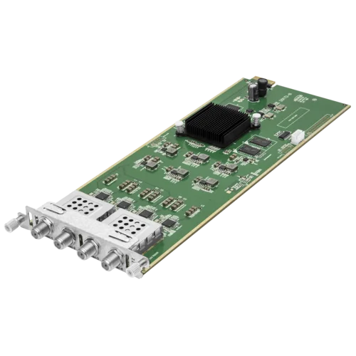

DCP-3000 - это цифровая головная станция производства компании PBI (Китай). Модульная архитектура позволяет реализовать практически любое решение по приёму, обработке и вещанию телевизионных сигналов в сетях кабельного телевидения. Компактное исполнение и большой выбор функциональных модулей делают DCP-3000 отличным выбором при строительстве небольших и средних сетей КТВ.

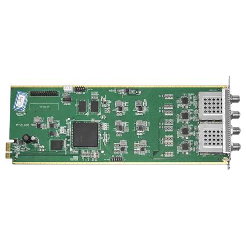

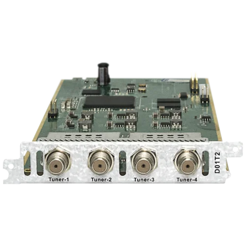

Модуль DVB-T/T2/C демодулятора D03T2 позволяет принять сигнал 4-х транспондеров DVB-T/T2/C и подать полученные транспортные потоки на внутреннюю шину шасси для дальнейшей обработки.
