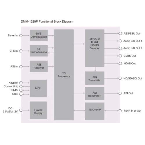

Модуль DVB-S/S2 демодулятора DMM-1510P-22S2 является профессиональным приёмником-декодером и позволяет принять сигнал 1 транспондера DVB-S/S2, дешифровать принятый транспортный поток при помощи CAM модулей, установленных в 2 CI слота, передать дешифрованный транспортный поток на выход ASI и TSoIP, а также декодировать одну из программ в принятом транспортном потоке и выдать сигнал на аналоговый выход CVBS и цифровой выход HDMI. Управление модулем осуществляется через порт Ethernet либо с помощью специального устройства управления.

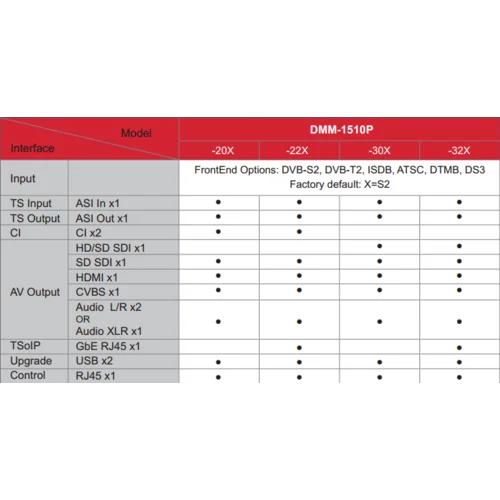

Обратите внимание: с 2021 года модуль производится без SDI интерфейса.

  • 1 ВЧ вход, приём одного транспондера DVB-S/S2, проходной выход для каскадирования приёма;
  • Декодирование одного сервиса (канала) из принятого транспортного потока;
  • Поддерживаемые видеокодеки: MPEG-2, MPEG-4/H.264, HEVC/H.265;
  • Поддерживаемые аудиокодеки: MPEG-1 Layer 1/2, MPEG-2 Layer-II LC-AAC, HE-AAC;
  • Выходы видео: HDMI, CVBS (разъём BNC);
  • Выходы аудио: аналоговый XLR (через переходник DB-9);
  • 2 CI слота, декодирование BISS-1 и BISS-E;
  • Резервирование транспортного потока между тюнером, входом ASI и TSoIP;
  • 1 выход ASI для вывода принятого транспортного потока;
  • 2 выхода GbE, вывод принятого транспортного потока в виде SPTS/MPTS потока UDP/RTP unicast/multicast.
