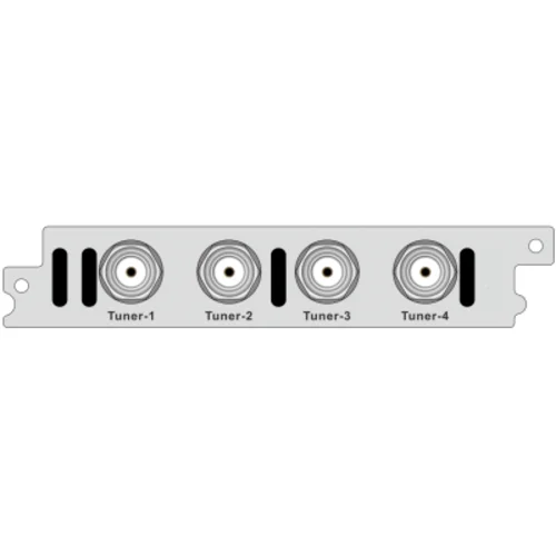

DCP-3000 - это цифровая головная станция производства компании PBI (Китай). Модульная архитектура позволяет реализовать практически любое решение по приёму, обработке и вещанию телевизионных сигналов в сетях кабельного телевидения. Компактное исполнение и большой выбор функциональных модулей делают DCP-3000 отличным выбором при строительстве небольших и средних сетей КТВ.
Модуль DVB-S/S2/S2X демодулятора D03S2X позволяет принять сигнал 4-х транспондеров DVB-S/S2/S2X и подать полученные транспортные потоки на внутреннюю шину шасси для дальнейшей обработки.
