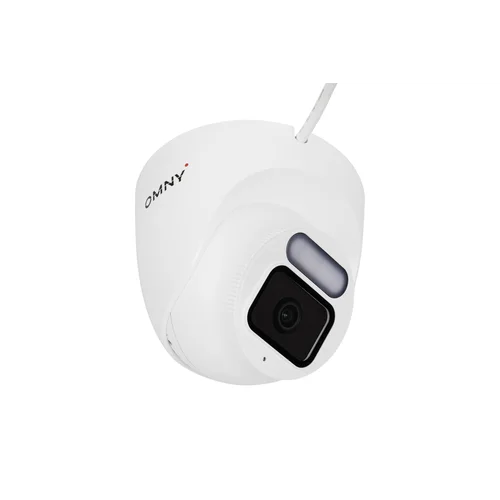

  • Разрешение: 2 Мп (1920 x 1080 пикселей) при 30/25 кадрах в секунду, обеспечивая чёткое и детализированное изображение
  • Сенсор: 1/2.7" CMOS-сенсор с высокой светочувствительностью, позволяющий получать качественное цветное изображение при низком уровне освещённости.
  • Объектив: Фиксированный объектив с фокусным расстоянием 4.0 мм и светосилой F1.0, обеспечивающий угол обзора в 85.4°C
  • Технология SUPER-ISP: Гарантирует получение полноцветного изображения 24/7, даже в условиях низкой освещённости, благодаря использованию тёплой подсветки и интеллектуальной обработки сигнала.
  • Подсветка: Встроенная тёплая подсветка с дальностью до 30 метров, обеспечивающая качественное изображение в ночное время без искажения цветопередачи.
  • WDR 120 дБ: Технология расширенного динамического диапазона позволяет эффективно справляться с контрастными сценами, обеспечивая чёткое изображение как в ярких, так и в тёмных участках кадра.
Поддерживаемые детекции тревоги:
- обнаружение движения
- ультра обнаружение движения (на основе обнаружения человеческого тела и транспорта)
- обнаружение несанкционированного доступа
- обнаружение звука
При первом включении рекомендуется проверить наличие свежих версий прошивок, в которых могут появиться новые функции!
Значок на веб-витрине mag1cНовинка
Общее
Тип камерыКупольная
Особенностьвысокая чувствительность
Размер матрицы, дюйм1/2.7"
МатрицаSC235HAI
ПроцессорAX620Q
ИК-подсветка до, м0
Управляемая ИК-подсветка из WEBда
Встроенный белый светда, до 30м
ANRда
Подключения и интерфейсы
Аналоговый видеовыход BNCнет
Количество пользователей32
Одновременных подключений4
ПО для ПКOMNY Station и OMNY Tools
Приложение для смартфонаOMNY Mobile, OMNY Mobile Integrator
БраузерыIE выше 8.0 c ActiveX, другие бразуеры с поддержкой HTML5
Локальное хранилищеmicroSD 1-512Гб
Тревожный вход/выходнет
RS485/RS232нет
Аналитика
Базовая аналитикаОбнаружение движения, обнаружение ультра движения, сигнализация несанкционированного доступа, обнаружение звука
Изображение и аудио
Улучшение изображенияDEFOG / SMART IR / HLC / 2D DNR / AGC / BLC / RoI / 3D DNR / Режим "Коридор"
WDRWDR 120dB
Мин. освещенность цвет, Лк0.0003
Мин. освещенность ЧБ, Лк0.00003
ВидеоКодекH.265+/H.265/H.264(HP, MP, BP), MJPEG
Макс. разрешение, Мп2
Первый поток720P (1280x720) 30к/с; 1080P (1920x1080) 30к/с
Второй поток720P (1280*720) 30к/с; CIF (352x288) 30к/с; D1 (720x576) 30 к/с; 640x360 30 к/с; 2CIF (704x288) 30к/с
Битрейт128 Кбит/с – 6144 Кбит/с
Аудио интерфейсыВстроенный микрофон
АудиоКодекG.711u/a
Оптика
Режим "День/ночь"ДА
Фокусное расстояние объектива, мм4.0
Тип объективафиксированный
Диафрагмаf/1.0
Апертура, F1.0
Горизонтальный угол обзора,°85.4°
Вертикальный угол обзора,°47.5°
PTZ
Стеклоочистительнет
Сеть
Протоколы сетевыеIPv4, IPv6, IGMP, ICMP, ARP, TCP, UDP, DHCP, PPPoE, RTP, RTSP, RTCP, DNS, DDNS, NTP, UPnP, HTTP, HTTPS, SMTP, 802.1x, SNMP, QoS, RTMP, SSL/TLS
Сетевые интерфейсы1xRJ45 10/100Мбит/с
Сетевое хранение данныхNFS
Питание
Питание802.3af; 12±3В DC
Потребляемая мощность, Вт2.6
Защита от статических разрядовдо 6000В
Грозозащитадо 4000В
Эксплуатация
ПылевлагозащитаIP67
Работа при температуре ниже -40°Cда
Холодный старт, Cот -40
Допустимая ОВ0%-95%
Размеры, ммØ118 x 106
ВЕС, КГ0.40
Материал корпусаМеталл+пластик
Комплект поставкиВидеокамера;
Паспорт;
Крепёжный набор;
Наклейка с разметкой для монтажа;
Гермоввод.
