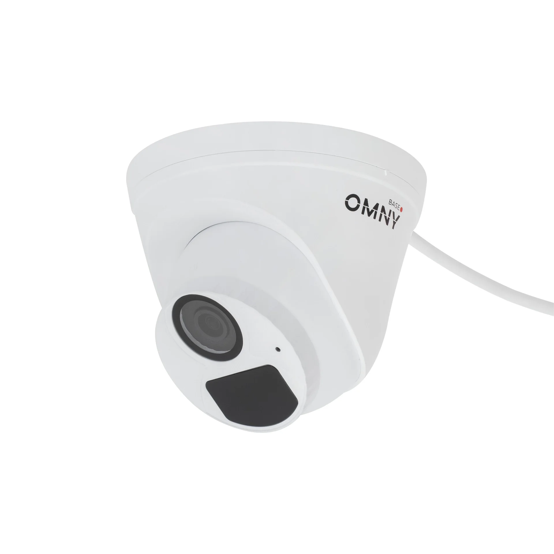

OMNY LD-MP2M-C-28
090840
Надежная IP-камера 2 Мп для подъездов, офисов, магазинов и объектов ЖКХ ✅ Работает с OMNY Mobile и любыми ONVIF приложений. ✅ Подходит для круглосуточной уличной эксплуатации ✅ Российская техническая поддержка ✅ Гарантия 3 года
Камера сетевая купольная 2Мп OMNY Base LD-MP2M-28 с микрофоном, объектив 2.8мм, DWDR

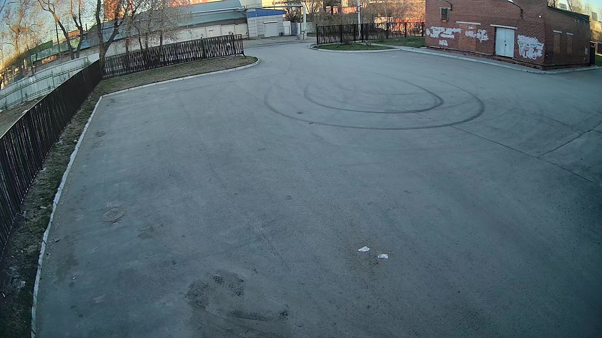

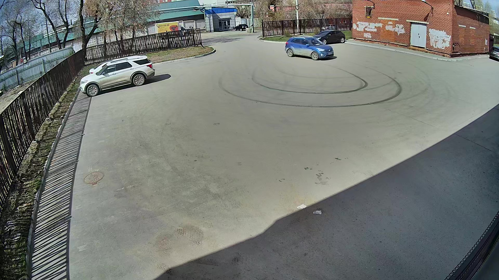

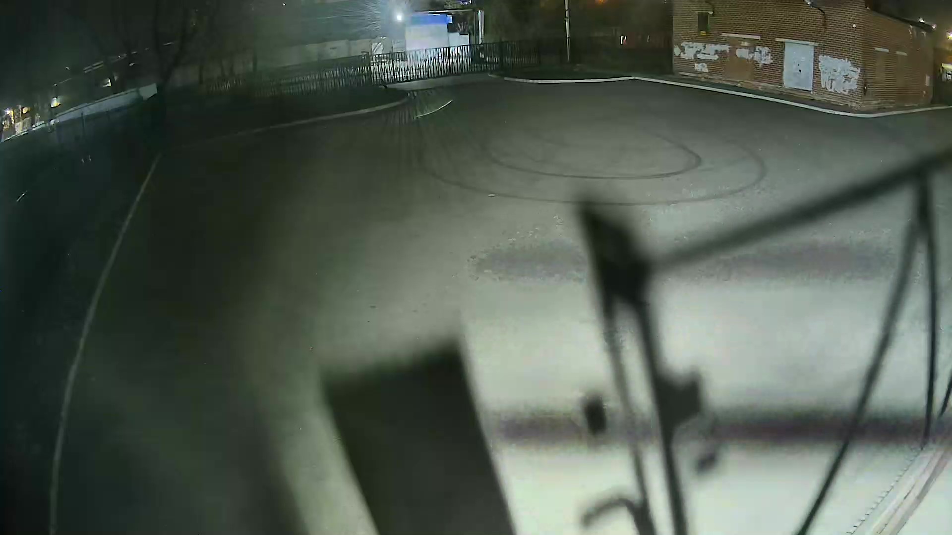

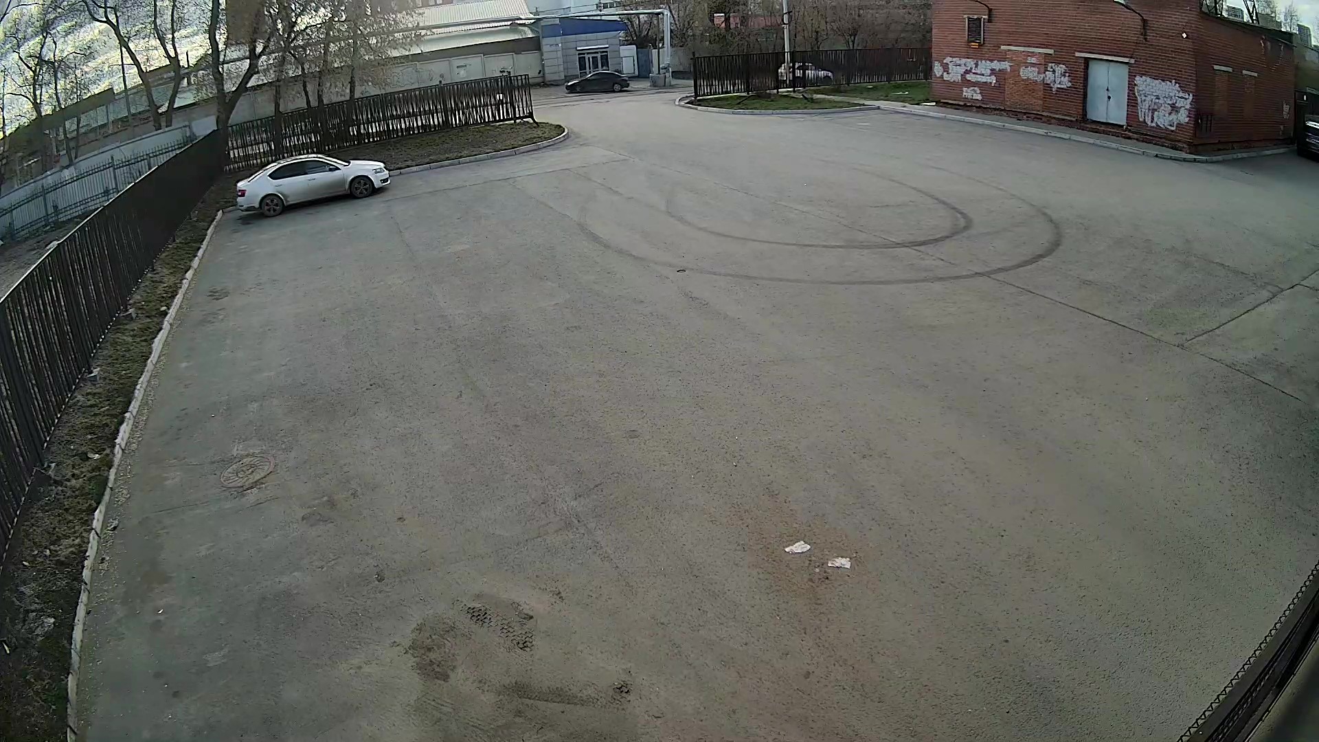

Ночь
1:00
Утро
1:00
День
1:00
Вечер
1:00

Где используется камера OMNY LD-MP2M-C-28
IP-камера OMNY LD-MP2M-C-28 предназначена для организации видеонаблюдения в офисах, магазинах, подъездах, жилых комплексах, складах и на объектах городской инфраструктуры. Благодаря поддержке ONVIF устройство легко интегрируется в существующие системы видеонаблюдения и подходит как для новых проектов, так и для модернизации действующих объектов.
Общее
Тип камерыКупольная
Особенностьэконом
Размер матрицы, дюйм1/2.9"
МатрицаOS02G10
ПроцессорSSC335
ИК-подсветка до, м30
Управляемая ИК-подсветка из WEBда
Встроенный белый светнет
Подключения и интерфейсы
Аналоговый видеовыход BNCнет
Количество пользователей32
ПО для ПКOMNY Station и OMNY Tools
Приложение для смартфонаOMNYVIDEO
БраузерыВсе браузеры с поддержкой HTML5
Локальное хранилищеmicroSD 1-512Гб
Тревожный вход/выходнет
RS485/RS232нет
Аналитика
Аналитика распознаваниянет
Изображение и аудио
Улучшение изображенияDEFOG / BLC / AGC / RoI / 2D DNR / 3D DNR / SMART IR / HLC
WDRDWDR
Мин. освещенность цвет, Лк0.02
Мин. освещенность ЧБ, Лк0.002
ВидеоКодекH.265+/H.265/H.264(HP, MP, BP), MJPEG
Макс. разрешение, Мп2
не менее 50к/с для 1080pнет
Первый поток1080P (1920*1080), 25к/с
Второй потокD1 (720x576) 25 к/с
Битрейт128 кбит - 6 Мбит/с
Аудио интерфейсыВстроенный микрофон
АудиоКодекG.711u/a
Оптика
Режим "День/ночь"ДА
Фокусное расстояние объектива, мм2.8
Тип объективафиксированный
Диафрагмаf/2.1
Апертура, F2.1
Горизонтальный угол обзора,°101.1°
Вертикальный угол обзора,°55.0°
PTZ
Стеклоочистительнет
Сеть
Протоколы сетевыеIPv4; IGMP; ICMP; TCP; UDP; DHCP; RTP; RTSP; RTCP; RTMP; DNS; DDNS; NTP; UPnP; HTTP; HTTPS; QoS
Сетевые интерфейсы1xRJ45 10/100Мбит/с
Сетевое хранение данныхNAS
Wi-Fi в камеренет
Питание
Питание802.3af; 12±3В DC
Потребляемая мощность, Втдо 3,2
Защита от статических разрядовдо 4000В
Эксплуатация
ПылевлагозащитаIP67
Холодный старт, Cот -30
Допустимая ОВ10%-95%
Размеры, ммØ118 × 97 мм
ВЕС, КГ0,27
Материал корпусаМеталл и пластик
