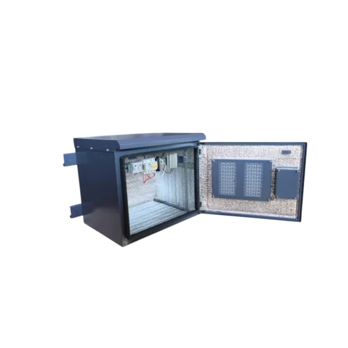

Климатический шкаф предназначен для надежного размещения телекоммуникационного и электронного оборудования в условиях различного климата. Шкаф обеспечивает высокую степень защиты от внешних воздействий, таких как влага, пыль и несанкционированное проникновение.
Корпус шкафа изготовлен из прочной стали с использованием сварной конструкции, что гарантирует его долговечность и устойчивость к механическим нагрузкам. Внешняя поверхность покрыта порошковой краской цвета RAL 7015 (сланцево-серый), обеспечивающей устойчивость к коррозии и сохранение эстетичного внешнего вида на протяжении длительного времени. Внутренняя часть шкафа облицована термоизоляционным негорючим материалом толщиной 10 мм, что позволяет минимизировать теплопотери и обеспечить дополнительную защиту оборудования.
Для поддержания оптимального микроклимата внутри шкафа предусмотрена система вентиляции с защитными сменными фильтрами на "вдув" и "выдув", предотвращающими попадание пыли и загрязнений. Система включает два вентилятора, которые обеспечивают эффективный воздухообмен. Для работы в холодное время года установлен нагреватель мощностью 100 Вт, поддерживающий необходимую температуру внутри шкафа.
Шкаф оснащен регулируемыми по глубине 19-дюймовыми направляющими, что позволяет гибко настраивать размещение оборудования внутри. Для удобства монтажа предусмотрены выбивные отверстия под гермовводы, обеспечивающие легкое подключение кабелей без нарушения герметичности конструкции.
