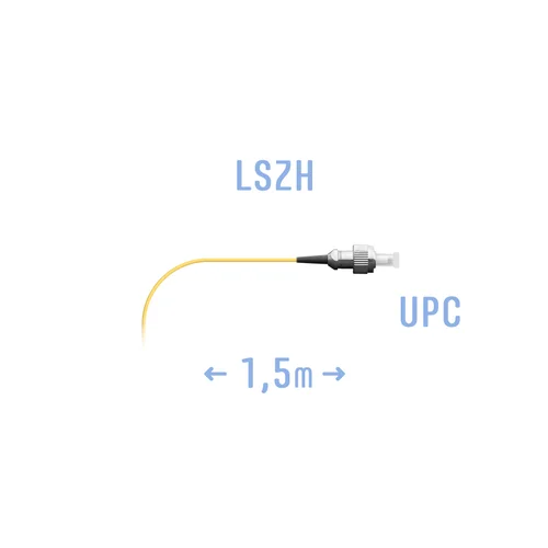

Пигтейл FС/UPC, SM, 1,5 метра (диаметр 0,9 мм)
Новинка
Пигтейл FC/UPC SM (0.9) 1,5 m
58,70 ₽
6 октября, бесплатно
Отгрузим в ТК для доставки: 7 октября

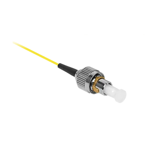

Оптический пигтейл FС/UPC представляет собой отрезок оптического волокна в буферном покрытии 0,9 мм и длиной 1,5 метра, оконцованный с одной стороны коннектором FС, тип полировки - UPC (Ultra Physical Contact).
Наружная оболочка пигтейла изготовлена из LSZH (Low Smoke Zero Halogen).
Пигтейл применяется для оконцовки оптических кабелей в кроссах или боксах путем сварки, или механического соединения свободного конца пигтейла с волокном кабеля.

Пигтейл FC/UPC SM (0.9) 1,5 m можно заменить на шнур оптический SNR-PC-FC/UPC-A-3m (0,9), разрезав на 2 части
Тип патчкордаРаспределительный (Simplex)
Тип волокнаSM (G.652.D)
Тип коннектора AFC
Тип полировки коннектора AUPC
Диаметр кабеля, мм0,9
Материал оболочкиLSZH
Цвет оболочкиЖелтый
Типичные вносимые потери, дБ≤0,20
Максимальные вносимые потери, дБ≤0,20
Воспроизводимость, дБ≤0,10
Заменяемость, дБ≤0,20
Обратное отражение, дБ≥50
