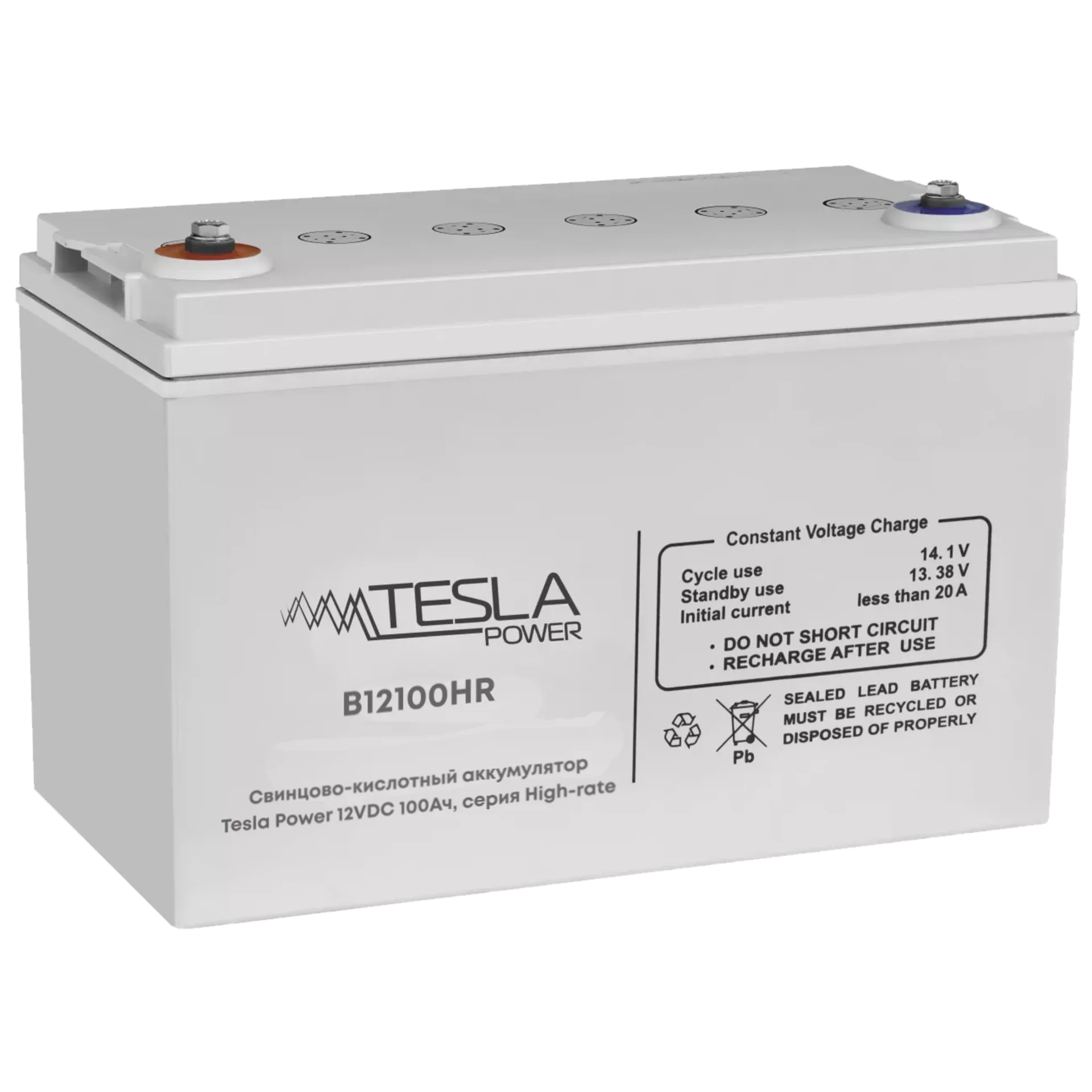

АКБ серии High-Rate 12 В, 100Ач, 3 mΩ, ток заряда 15 A, вес 32 кг, тип клемм M8

Свинцово-кислотный герметичный необслуживаемый аккумулятор Tesla Power с регулируемым клапаном VRLA (Valve-Regulated Lead-Acid) с внутренней рекомбинацией газа и абсорбированным электролитом (технология AGM Absorbent Glass Mat). Серия High-Rate, стандартное расположение клемм, емкость 100 Ач, номинальная мощность 440 Вт/яч до 1.67 В/яч за 15 мин
Батареи Tesla Power обеспечивают повышенную энергоотдачу и предназначены для быстрых разрядов высоким токами. Они не требует обслуживания в течение всего срока службы (15 лет) и обеспечивает высокую безопасность во время эксплуатации, а герметичная конструкция позволяет транспортировать их любым видом транспорта.
Применение
  • Системы электросвязи;
  • Центры обработки данных;
  • Источники бесперебойного питания переменного и постоянного тока;
  • Системы аварийного питания заводов и подстанций;
  • Производство, транспорт и распределение электроэнергии;
  • Устройства автоматики на железных дорогах.
Особенности
  • Конструкция аккумулятора. Многослойная технология, ячеистая конструкция батареи, специальный клей, обеспечивает компактность и защиту от вибраций и ударов.
  • Материал корпуса. Корпус и крышка батареи изготовлены из негорючего ударопрочного пластика ABS.
  • Защитный клапан. Клапан выполнен пожаровзрывобезопасными.
  • Сепаратор. Сепаратор между положительными и отрицательными пластинами выполнен из тонкого стекловолокна. Обеспечивает низкое сопротивление при разрядах большим током.
  • Пластины батареи. Пластины батареи прямоугольной формы. Благодаря применению специальной структуре и особого сплава, увеличивается плотность энергии на единицу массы и объема, а также повышается срок службы батареи.
  • Электролит. Электролит высокой степени очистки содержит добавки, улучшающие разрядные характеристики.
  • Соединение пластин в блоки. Специальная форма сепаратора позволяет плотно компоновать пластины. Эластичность материала обеспечивает равномерный контакт с пластинам, тем самым обеспечивается однородность электрохимических параметров по всей площади.
  • Борны. Встроенные медные выводы имеют малое сопротивление и выдерживают высокий ток.
  • Защита от короткого замыкания. Конструкция гнезд пластин обеспечивает защиту от короткого замыкания в случае изгиба или деформации пластин, в случае горизонтального расположения батареи.

Тип АКБСтационарный HR AGM VRLA с повышенной энергоотдачей
Номинальное напряжение, В(DC)12
Емкость (25°С), Ач100
Тип клеммM8
Внутреннее сопротивление,мОм3
Ток короткого замыкания, A3070
Максимальный ток заряда, А25
Диапазон рабочих температурразряд: -40˚С ~ 50˚С
заряд: -20˚С ~ 45˚С
хранение: -20˚С ~ 40˚С
Саморазряд< 2.5% в месяц
Срок службы-
Высота, мм222
Ширина, мм174
Длина, мм331
Вес, кг32
