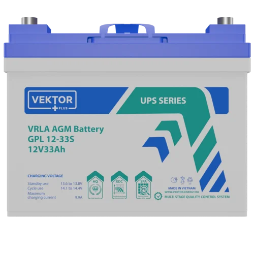

Аккумуляторная батарея VEKTOR BATTERY GPL 12-33S, 12 В, 33 Ач, 8.6 mΩ, Максимальный ток заряда 9,9 А, Вес 10 кг, Тип клемм: T66(Болт М6)

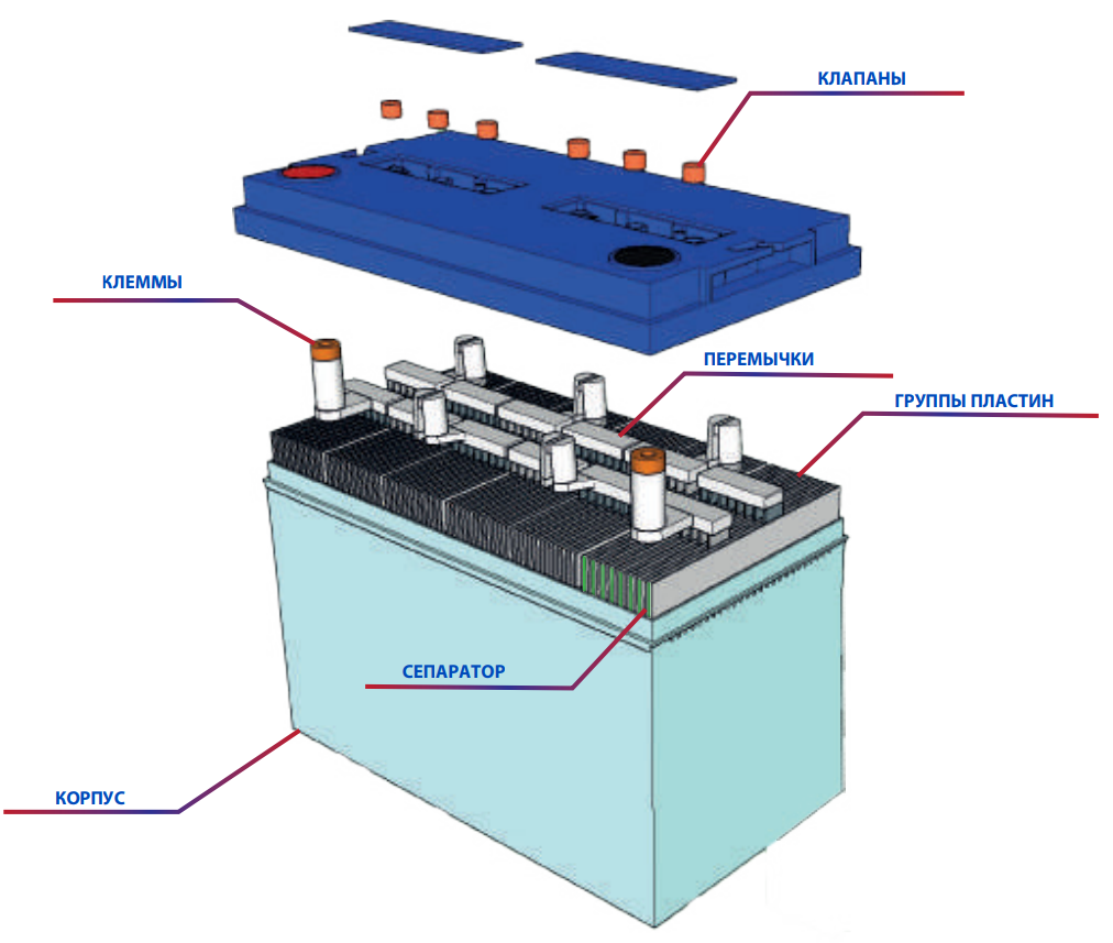

Свинцово-кислотные аккумуляторные батареи серии General Purpose произведены по технологии AGM (Absorbent Glass Mat – электролит абсорбирован в стекловолоконном мате-сепараторе). Обладают системой рекомбинации газов VRLA, герметизированые, необслуживаемые. Применение патентованного сплава Pb-Ca-Sn-Al повышает плотность энергии и защиту от коррозии, а также обеспечивает длительную работоспособность и эффективность работы аккумулятора. Аккумуляторы General Purpose специально разработаны для широкого спектра применения. Необслуживаемая конструкция и высокая надежность, обеспечивает стабильную и эффективную работу.
Конструкция аккумулятора:
