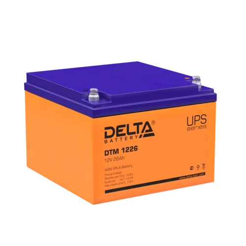

Свинцово-кислотный аккумулятор DELTA, Номинальное напряжение 12 В, Емкость(25℃): 26 Ач, Максимальный ток заряда: 7.8 А, Внутреннее сопротивление: ~ 10 мОм, Вес: 9 кг, Тип клемм: T12
Новинка
Аккумуляторная батарея Delta DTM 1226
Delta
10 638 ₽
Самовывоз со склада: через 3 недели, бесплатно
Свинцово-кислотный аккумулятор DELTA серии DTM 1226 с номинальным напряжением 12В и емкостью 26Ач разработан специально для применения в переносных и портативных приборах, а за счет стабильно высокой однородности внутреннего сопротивления изделий отлично подходит для использования в источниках резервного энергоснабжения и блоках резервного питания.
Аккумулятор DTM 1226 серии является свинцово-кислотной, герметизированным, необслуживаем с системой рекомбинации газов (VRLA). Произведен по технологии AGM (электролит, абсорбированный в стекловолоконном сепараторе). Серия DTM является универсальной серией, рекомендованой для использования, как в буферном, так и в циклическом режимах работы.
Особенности:
  • Технология AGM позволяет рекомбинировать до 99% выделяемого газа;
  • Нет ограничений на воздушные перевозки;
  • Соответствие требованиям UL, IEC, Гост Р;
  • Легированные кальцием свинцовые пластины обеспечивают низкий саморазряд, высокую конструктивную прочность решетки;
  • Необслуживаемые. Не требует долива воды;
  • Высокая плотность энергии;
  • Корпус аккумулятора выполнен из пластика ABS,
  • не поддерживающего горение.
Cферы применения:
  • Источники бесперебойного питания
  • Источники резервного энергоснабжения
  • Медицинское оборудование
  • Системы контроля и доступа
  • Системы тревожного оповещения
  • Переносные и портативные приборы
  • Различные области приборостроения
  • Электронные кассовые аппараты.
Габаритные размеры
Характеристики разряда постоянного тока (А/на ячейку, 25°C)
Напряжение АКБ /время 5 мин 10 мин 15 мин 30 мин 1ч 3ч 5ч 10ч 20ч
1,60 В 110 68,8 52,0 31,0 17,0 7,59 4,87 2,53 1,34
1,65 В 104 65,5 49,7 29,8 16,4 7,36 4,76 2,48 1,33
1,70 В 98,3 62,1 47,3 28,5 15,7 7,10 4,64 2,43 1,32
1,75 В 92,2 58,6 44,9 27,1 15,0 6,82 4,50 2,38 1,30
1, 80 В 86,1 55,1 42,4 25,7 14,3 6,52 4,34 2,32 1,28
Характеристики разряда по мощности (Вт/на ячейку, 25°C)
1,60 В 197 117 96,3 58,8 33,9 13,6 8,49 4,49 2,55
1,65 В 185 110 91,1 55,9 32,5 13,3 8,34 4,42 2,53
1,70 В 173 103 85,8 52,9 31,0 12,9 8,18 4,34 2,51
1,75 В 161 96,8 80,5 49,8 29,4 12,5 8,00 4,28 2,47
1, 80 В 149 89,8 75,2 46,7 27,8 12,2 7,81 4,22 2,46
Тип АКБСтационарный GP AGM VRLA
Номинальное напряжение, В(DC)12
Емкость (25°С), Ач26
Тип клеммM5
Внутреннее сопротивление,мОм10
Максимальный ток заряда, А7.8
Диапазон рабочих температур<>
заряд: -10˚С ~ 60˚С
разряд: -20˚С ~ 60˚С
хранение: -20˚С ~ 60˚С
Саморазряд< 3% в месяц
Срок службы6 лет
Высота, мм125
Ширина, мм175
Длина, мм166
Вес, кг9
