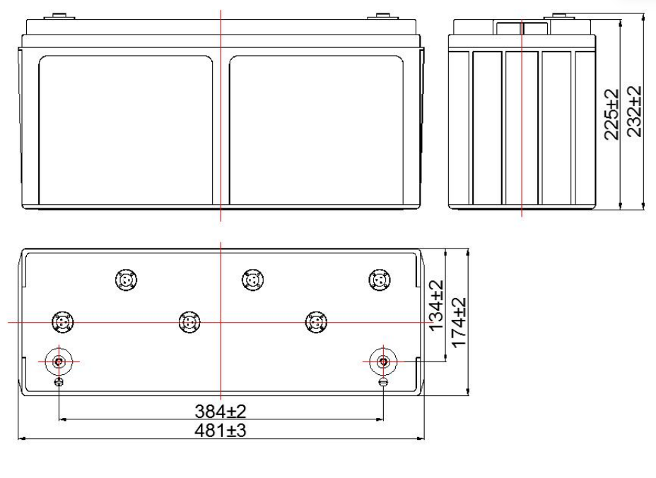

Габаритные размеры аккумулятора

Тип АКБСтационарный GP AGM VRLA
Номинальное напряжение, В(DC)12
Емкость (25°С), Ач150
Тип клеммM8
Внутреннее сопротивление,мОм3.3
Максимальный ток заряда, А30
Максимальный ток разряда, А930 (5сек)
Диапазон рабочих температурразряд: -40˚С ~ 50˚С
заряд: -20˚С ~ 45˚С
хранение: -20˚С ~ 40˚С
Саморазряд< 4% в месяц, при 25°С
Срок службы5 лет
Высота, мм232
Ширина, мм174
Длина, мм481
Вес, кг44
