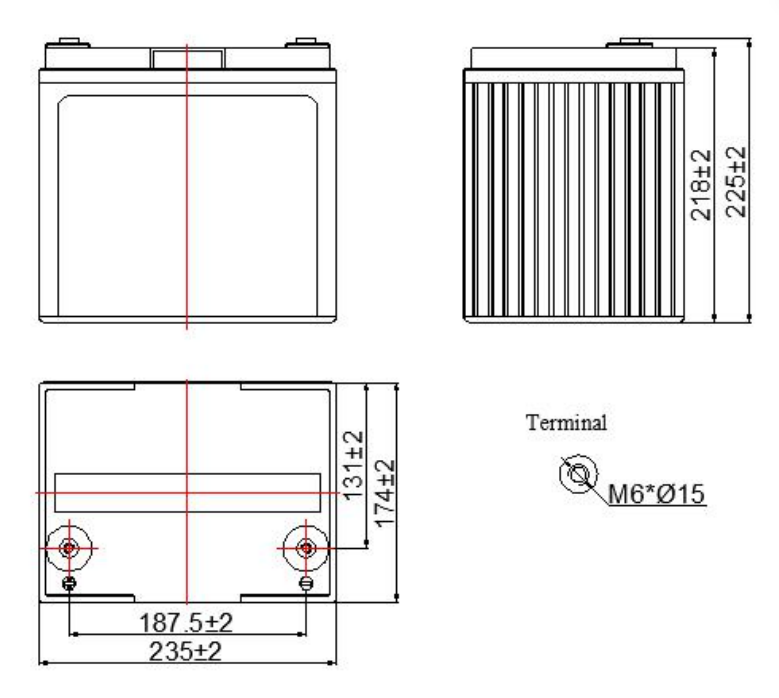

Габаритные размеры аккумулятора

Высота, мм225
Ширина, мм174
Длина, мм235
Вес, кг21
