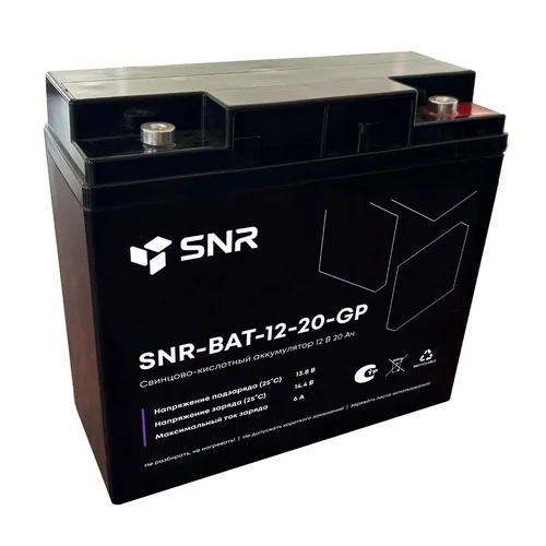

Номинальное напряжение 12 В, Емкость(25℃): 20 Ач, Максимальный ток заряда: 6 A, Внутреннее сопротивление: ~ 12,5 мОм, Вес: 6 кг, Тип клемм: под болт М5
Свинцово-кислотный аккумулятор 12 В 20 Ач (SNR-BAT-12-20-GP)
4 710
26 октября, бесплатно
Отгрузим в ТК для доставки: 27 октября
Свинцово-кислотный герметичный необслуживаемый аккумулятор для ИБП с регулируемым клапаном VRLA (Valve-Regulated Lead-Acid) с внутренней рекомбинацией газа и абсорбированным электролитом (технология AGM Absorbent Glass Mat) с номинальным напряжением 12В и емкостью 20Ач.
Предназначен для работы в буферном режиме (постоянный подзаряд) или циклическом режиме (разряд-заряд). Многослойная технология конструкции аккумулятора, ячеистая конструкция батареи, специальный клей, обеспечивает компактность и защиту от вибраций и ударов. Корпус и крышка батареи изготовлены из негорючего ударопрочного пластика ABS.
Сепаратор между положительными и отрицательными пластинами выполнен из тонкого стекловолокна, обеспечивает низкое сопротивление при разрядах большим током. Пластины батареи прямоугольной формы. Благодаря применению специальной структуре и особого сплава, увеличивается плотность энергии на единицу массы и объема, а также повышается срок службы батареи. Конструкция гнезд пластин обеспечивает защиту от короткого замыкания в случае изгиба или деформации пластин, в случае горизонтального расположения батареи. Электролит высокой степени очистки содержит добавки, улучшающие разрядные характеристики.
Батарея не требует обслуживания в течение всего срока службы и обеспечивает высокую безопасность во время эксплуатации. Герметичная конструкция батареи позволяет транспортировать ее любым видом транспорта. Срок службы до 5 лет.

Тип АКБСтационарный GP AGM VRLA
Номинальное напряжение, В(DC)12
Емкость (25°С), Ач20
Тип клеммM5
Внутреннее сопротивление,мОм12.5
Срок службы5 лет
Высота, мм167
Ширина, мм77
Длина, мм181
Вес, кг6
