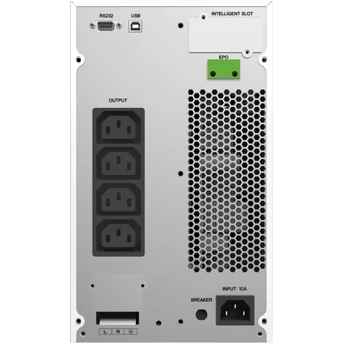

  • 4 розетки IEC обеспечивают надежное подключение нескольких устройств одновременно.
Защитные функции:
  • Входной автоматический выключатель предотвращает повреждение ИБП и подключенного оборудования в случае короткого замыкания.
  • Защита от короткого замыкания, перегрузки и высоковольтных выбросов гарантирует стабильную и безопасную работу системы.
Удобство использования:
  • Режим ECO для экономии энергии снижает энергопотребление в режиме ожидания.
  • Разъем аварийного отключения EPO позволяет быстро отключить ИБП в случае чрезвычайной ситуации.
  • Интеллектуальный слот дает возможность удаленного управления и мониторинга по сети по протоколу SNMP или сухие контакты (карты приобретаются дополнительно)
  • USB и RS-232 порты для связи с компьютером или сервером позволяют легко интегрировать ИБП в существующую инфраструктуру и мониторить его состояние.

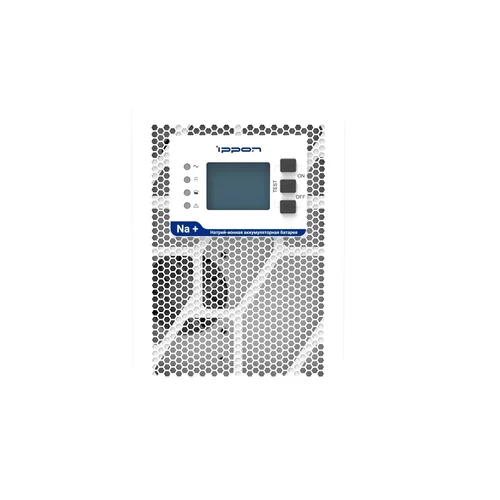

Модель проста в вводе в эксплуатацию, эксплуатации и обслуживании. Корпус выполнен из металла, передняя панель пластиковая. Управление и настройка Na+ TA осуществляется с помощью механических кнопок и информационного ЖК-экрана с подсветкой. На экране отображается текущий режим работы, уровень заряда батарей и мощность подключенной нагрузки, напряжение и частота.
