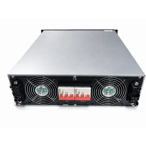

Причина уценки: Потертости на корпусе. Силовой модуль исправен.
Силовой модуль для модульного ИБП серии HPM. LCD экран с панелью управления.
Совместимые модели шасси модульного источника бесперебойного питания:
  • SNR-UPS-ONT-60-HPMXL33;
  • SNR-UPS-ONT-100-HPMXL33;
  • SNR-UPS-ONT-200-HPMXL33.
