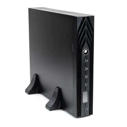

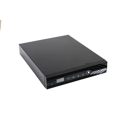

220В, 1500ВА (1350 Вт), Online, синусоидальная форма выходного напряжения, световая и звуковая индикация режимов работы, ЖК дисплей. Встроенный АКБ 9Ач, 3 шт, время резерва 5 мин. Дистанционный мониторинг по RS 232, USB, порт для платы релейного интерфейса. Возможность подключения SNMP-модуля DL 801. Функция удаленного аварийного отключения выходного напряжения (EPO). Корпус под 19" шкаф, высота 2U или настольная установка.ИБП имеет сертификат Минпромторга.

Тип ИБПOn-line
Форм-факторRack Tower

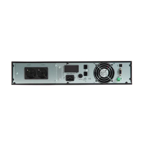

Входное соединениеIEC320 C14

Тип и количество выходных розетокSchuko x 2

Интерфейсы
Коммуникационный портUSB
Intelligent SLOT
RS-232
