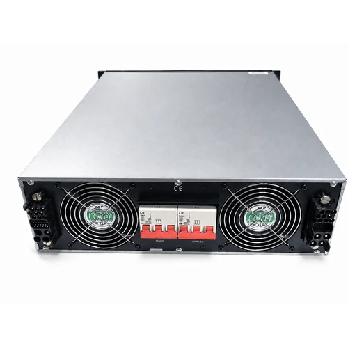

Силовой модуль для модульного ИБП серии HPM. LCD экран с панелью управления.
Совместимые модели шасси модульного источника бесперебойного питания:
  • SNR-UPS-ONT-60-HPMXL33;
  • SNR-UPS-ONT-100-HPMXL33;
  • SNR-UPS-ONT-200-HPMXL33.
Технические характеристики:
  SNR-UPS-ONRM-10-HPMX33 SNR-UPS-ONRM-15-HPMX33 SNR-UPS-ONRM-20-HPMX33
Мощность 10 кВА/ 9 кВт 15 кВА/ 13,5 кВт 20 кВА/ 18 кВт
Входные параметры
Фаза 3 фазы + N + PE
Номинальное напряжение 230/400 VAC *
Диапазон напряжения 208±5VAC~478±5VAC
Диапазон частоты 40~70Hz
Коэффициент входной мощности (Power Factor) ≥0.99
Диапазон напряжения  Bypass Макс. напряжение: +15%(опционально +5%, +10%, +25% )
Мин. напряжение : -45% ( опционально -20%, -30%)
Выходные параметры
Коэффициент выходной мощности (Power Factor ≥0.9
Погрешность напряжения ±2%
Частота В режиме работы от сети ±1%, ±2%, ±4%,±5%,±10% от номинальной частоты (опционально)
В режиме работы от АКБ (50/60±0.2)Hz
Крест фактор 3:1
Время переключения на АКБ 0 мс
Время переключения на байпас 0 мс
Перегрузочная способность 110% в течение 60 минут; 125% в течение 10 минут; 150% в течение 1 минуты
THD линейная нагрузка:≤2.0%
нелинейная нагрузка:≤5%
Эффективность (КПД) В режиме ECO ≥98%;В режиме работы от сети ≥92%
Аккумуляторные батареи
Конфигурируемая батарея 384V/408V/432V/456V/480V DC
Ток разряда (320VDC)
Условия эксплуатации
Температура эксплуатации 0 ~ 40°С
Температуры хранения -25°С ~ 55°С
Относительная влажность 0~95%  без конденсата
Физические параметры
Размеры ИБП (Ш×Г×В), мм 443x131 x580mm
Вес, кг 26 30 31
Тип ИБПOn-line
Форм-факторМодульный
Мощность (ВА)20000
Мощность (Вт)18000
Коэффициент выходной мощности (PF)0,9
Входные характеристики
Фаза, вход3
Выходные характеристики
Фаза, выход3
Форма выходного сигналасинусоида
Наличие встроенных АКБНет
Физические характеристики
Размеры ИБП ВхШхГ (мм)131x443x580
Вес ИБП, кг31
