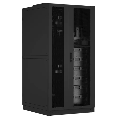

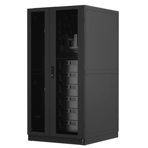

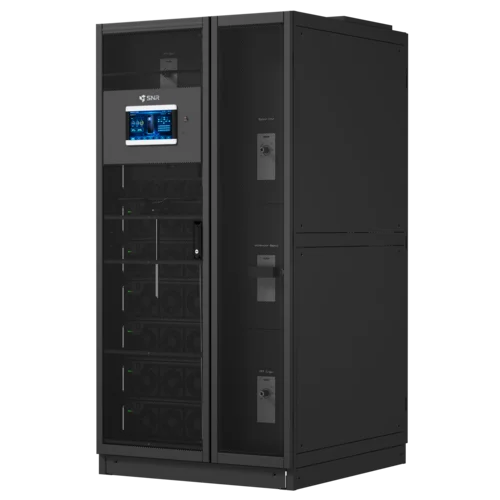

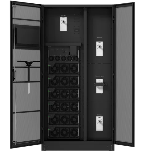

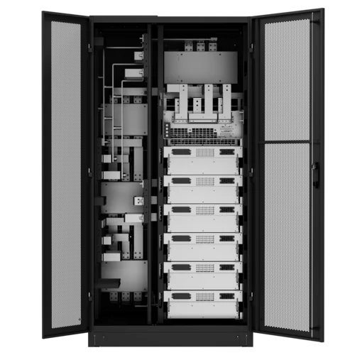

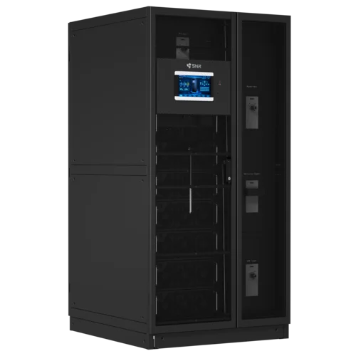

Шасси модульного источника бесперебойного питания 600 кВА/600кВт серии SМ. Шасси вмещает в себя до 6 модулей мощностью 100 кВА (cиловые модули SNR-UPS-ONM-100SMX33 приобретаются отдельно).
Модульный онлайн ИБП серии SM предназначен для защиты систем трехфазного электропитания серверных, ЦОД, промышленного и медицинского оборудования, критически важных систем, требующих бесперебойного питания 24/7.
Модульные ИБП подходят для быстро растущего бизнеса: их архитектура позволяет расширять конфигурацию по мере роста бизнеса до 600 кВА. Данная конструкция ИБП позволяет обеспечить резервирование или гибкое наращивание мощности.
В основу работы ИБП заложены следующие технологии: трехуровневая топология IGBT-выпрямителей и цифровая система управления на базе DSP-процессоров.
Ключевые характеристики: высокий коэффициент входной мощности (PF), низкий уровень гармонических искажений (THDi <3%), широкий диапазон входного напряжения, поддержка любых типов нагрузок (линейных/нелинейных).
Конструктивные особенности: горячая замена модулей – увеличение мощности без отключения нагрузки, N+X резервирование – отказ одного модуля не влияет на работу системы, автоматический байпас – непрерывное питание нагрузки при неисправностях.
Преимущества архитектуры: модульная отказоустойчивость – избыточность компонентов, простота обслуживания – замена модулей без остановки оборудования, высокий КПД – снижение эксплуатационных затрат.
