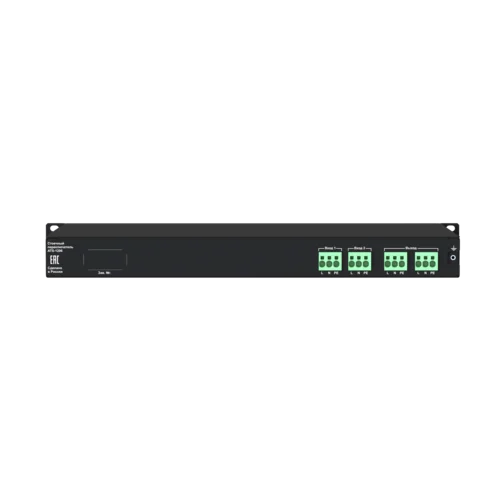

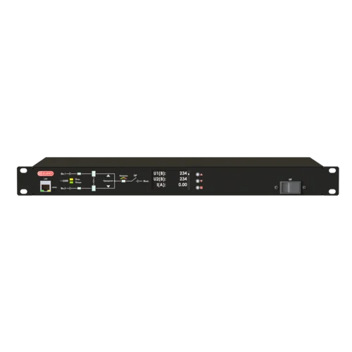

Устройство автоматического ввода резерва (Автоматический стоечный переключатель)  позволяет подключить IT-оборудование с одним блоком питания к двум независимым лучам электропитания. Переключение происходит без выключения и перезагрузки IT-оборудования. Выполняет функцию автоматического аварийного или сервисного байпаса источника бесперебойного питания. Применение в инфраструктуре центров обработки данных и узлов связи, а также, в шкафах управления, автоматики, телемеханики, в составе комплексов АСУ ТП
Преимущества:
  • Минимальное пространство в IT-стойке: 1U 19"
  • Переключение между вводами происходит за 10-12 ms
  • Конфигурация: 220V 32A 7000VA
  • Удаленный мониторинг состояния вводов и параметров сети
  • Ключевые параметры сети выводятся на OLED-дисплей
  • Интеграция с системами верхнего уровня (SCADA/DCIM) по протоколам: SNMP и ModBus-TCP
  • Управление устройством с лицевой панели и в web-интерфейсе
  • Защита от короткого замыкания: плавкий предохранитель для каждой выходной розетки
  • Возможность оперативной замены предохранителя с передней панели прибора
  • Световая индикация вышедшего из строя предохранителя на передней панели прибора
  • Снижение высоких пусковых токов: включение каждой выходной розетки с фиксированной задержкой 250 ms
  • Широкий диапазон питающего напряжения 100 - 400 V
  • Широкий диапазон частоты питающего напряжения: 25-75 Hz
