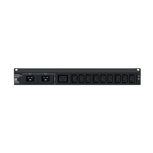

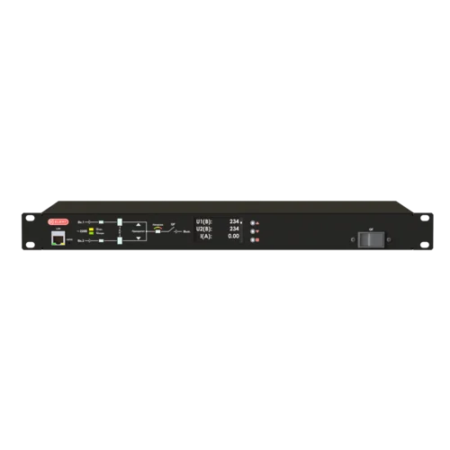

Устройство автоматического ввода резерва позволяет подключить IT-оборудование с одним блоком питания к двум независимым лучам электропитания. Переключение происходит без выключения и перезагрузки IT-оборудования.Выполняет функцию автоматического аварийного или сервисного байпаса источника бесперебойного питания. Применяется в инфраструктуре Центров Обработки Данных и узлов связи.
Основные преимущества
  • Минимальное пространство в IT-стойке: 1U 19"
  • Переключение между вводами происходит за 10-12 мс
  • В двух конфигурациях: 220V 16A 3500VA и 220V 32A 7000VA
  • Удаленный мониторинг состояния вводов и параметров сети
  • Ключевые параметры сети выводятся на OLED-дисплей
  • Интеграция с системами верхнего уровня (SCADA/DCIM) по протоколам: SNMP и ModBus-TCP
  • Управление устройством с лицевой панели и в web-интерфейсе
  • Автоматический выключатель с защитой от случайного выключения
  • Подключение вводов и нагрузки через разъемы: C20 / IEC309 и C19 / C13
  • Широкий диапазон питающего напряжения 100 - 400 V
  • Широкий диапазон частоты питающего напряжения: 25-75Hz
  • Опционально - органайзер для фиксации подключенных кабелей питания и нагрузки
