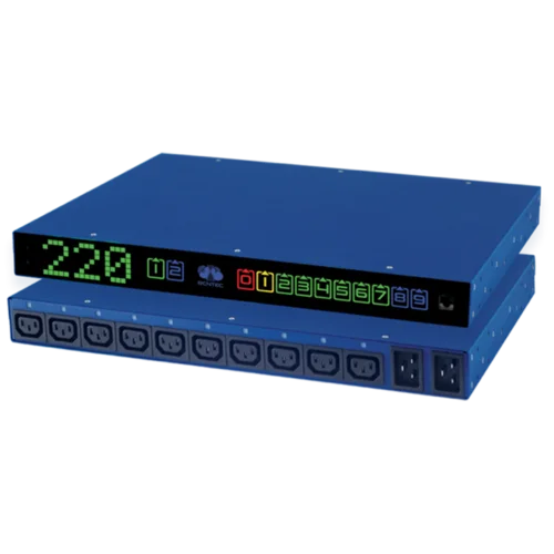

Мощность: 3 840 ВА, тип входных разъёмов: 2 разъёма IEC-320-C20, номинальное напряжение и ток: 100-240 В (1 фаза, 2 провода + заземление), 16А, время переключения: не более 14мс, тип выходных разъёмов: 10 разъёмов IEC-320-C13
Модуль удалённого управления питанием Resilient Power Control Module 16A (RPCM 16A)
RCNTEC
Модуль удалённого управления питанием Resilient Power Control Module 16A (RPCM 16A) - объединяет в себе функции удалённого управления электропитанием, автоматического ввода резерва (АВР), защиты от короткого замыкания и счётчика электроэнергии на каждом вводе. Имеет 2 ввода питания и 10 управляемых выводов.
Любой из 10 выводов можно включать, выключать и перезагружать без необходимости физического посещения объекта, на котором установлено оборудование, и контролировать факты несанкционированного отключения/подключения оборудования либо случайного отсоединения кабеля питания или выхода из строя блока питания подключённого оборудования.
При возникновении короткого замыкания (КЗ) на одном из подключённых устройств модуль удалённого управления питанием RPCM автоматически прерывает подачу электроэнергии только на устройство, на котором возникло КЗ, предотвращая отключение остального оборудования - как подключённого к RPCM, так и всего остального, подключённого к той же шине электропитания. Поскольку для резервирования электропитания используется АВР - защита от КЗ позволяет предотвратить отключение обоих вводов в стойку, предотвращая тем самым отключение электропитания всего оборудования в стойке из-за КЗ в одном из потребителей и мучительный процесс поиска неисправного потребителя с КЗ перед восстановлением электропитания в стойке.
Модуль удалённого управления питанием​ RPCM предотвращает выход из строя и сбои оборудования, а также повышает электробезопасность при эксплуатации оборудования благодаря автоматическому мониторингу и индикации корректности подключения заземления. Благодаря выставлению индивидуальных порогов потребления тока на каждом выводе и оповещению администраторов или автоматическому выключению подачи электроэнергии потребителю, превышающему заданный порог позволяет предотвратить возникновение пожароопасных ситуаций.

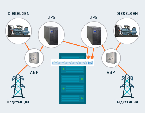

АВР (автоматический ввод резерва)
Электропитание в современных ЦОД обычно обеспечивается 2 независимыми вводами, каждый из которых защищён своими источниками бесперебойного питания ИБП (UPS) и дизель-генераторными установками ДГУ (Dieselgen) или дизельными роторными ИБП системами ДРИБП (DRUPS). С целью объективной оценки способности ЦОДов обеспечивать тот или иной уровень сервиса - их принято классифицировать по уровням надёжности.
