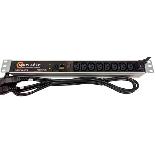

Горизонтальный ПДУ с функцией АВР для стандартного 19 дюймого шкафа имеет 9 розеток С13 и кабели подключения питания длиной 1.7 м. с вилками C14. Эта модель BONCH-ATS/PDU оснащена функцией мониторинга, позволяющей удаленно измерять напряжение на обоих вводах и общую мощность потребляемой электроэнергии. Информация может передаваться либо в свой интерфейс, либо интегрирована в программы мониторинга более высокого уровня ZABBIX, Smart DCIM, Grafana и т.п.
Основные задачи, решаемые данной модели
  • — автоматический ввод резерва электропитания для телекоммуникационного и серверного оборудования с одним блоком питания.
  • — мониторинг наличия питания на двух вводах удаленно.
  • — мониторинг потребления электропитания нагрузкой удаленно.
Цель  применения — повышение надежности работы оборудования, информирование об аварийных ситуациях в дата-центрах, серверных, на удаленных узлах связи, точках доступа.
