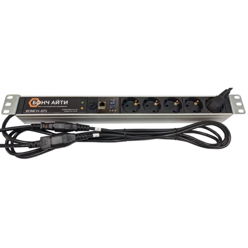

Горизонтальный ПДУ с функцией АВР для стандартного 19 дюймого шкафа имеет 5 розетки Schuko, и кабели подключения питания длиной 1.7 м. с вилками C14. Эта модель BONCH-ATS/PDU оснащена функцией мониторинга, позволяющей удаленно измерять напряжение на обоих вводах и общую мощность потребляемой электроэнергии. Информация может передаваться либо в свой интерфейс, либо интегрирована в программы мониторинга более высокого уровня ZABBIX, Smart DCIM, Grafana и т.п.
Блок розеток с АВР BONCH-ATS/PDU 8A-MI-5S-С14/C14
Bonch
Основные задачи, решаемые данной модели:
— автоматический ввод резерва электропитания для телекоммуникационного и серверного оборудования с одним блоком питания.
— мониторинг наличия питания на двух вводах удаленно.
— мониторинг потребления электропитания нагрузкой удаленно.
Цель  применения — повышение надежности работы оборудования, информирование об аварийных ситуациях в дата-центрах, серверных, на удаленных узлах связи, точках доступа.
Номинальное напряжение 220 B
Номинальный ток нагрузки 8 A
Подключаемая мощность до 1700 Вт, мах
Рабочая частота 50-60 Гц
Время переключения до 12 мс
Степень защиты IP20
Габариты (ВхШхГ) 484х45х45 мм
Общ. количество розеток 5 (S)
Поддерживаются протоколы: HTTP, SNMP
Интерфейс Ethernet
Автоматическое назначение IP-адресов DHCP
Диапазон измерений 0- 360В AC 0-30А AC
Ввод электропитания 2 кабеля по 1.7 м
Вилка кабеля C14/ C14
Потребляемая мощность 3.5ВА
Системные функции:
∙ загрузчик с возможностью обновления
∙ несколько копий встроенного ПО для надёжного обновления
∙ 2 копии настроек, откат к предыдущим настройкам, если новые настройки не были подтверждены
∙ аппаратная и программная защита от зависаний контроллера
Общие характеристики
Тип PDUСтоечный переключатель нагрузки
Монтаж PDUСтоечный
Тип розетокSchuko
Количество розеток5
Длина шнура, м1,7
Тип входной вилкиIEC320 C14
Степень защиты IPIP20
Температура эксплуатации, °Cот 0 до 40
Температура хранения, без конденсации, °Сот -20 до 40
Габаритные размеры (ВхШхГ), мм484х45х45
Характеристики напряжений и токов
Фаза, вход1
Номинальное напряжение на входе, В220
Частота переменного тока на входе, Гц50-60
Максимальный ток нагрузки8 A
Временные характеристики
Время переключения между входами, мсдо 12
