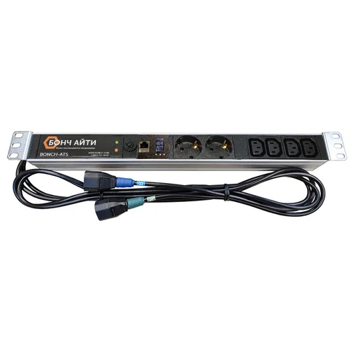

Горизонтальный ПДУ с функцией АВР для стандартного 19 дюймого шкафа имеет 2 розетки Schuko, и 4 розетки С13, и кабели подключения питания длиной 1.7 м. с вилками C14. Эта модель BONCH-ATS/PDU оснащена функцией мониторинга, позволяющей удаленно измерять напряжение на обоих вводах и общую мощность потребляемой электроэнергии. Информация может передаваться либо в свой интерфейс, либо интегрирована в программы мониторинга более высокого уровня ZABBIX, Smart DCIM, Grafana и т.п.

Основные задачи, решаемые данной модели:
— автоматический ввод резерва электропитания для телекоммуникационного и серверного оборудования с одним блоком питания.
— мониторинг наличия питания на двух вводах удаленно.
— мониторинг потребления электропитания нагрузкой удаленно.
Цель  применения — повышение надежности работы оборудования, информирование об аварийных ситуациях в дата-центрах, серверных, на удаленных узлах связи, точках доступа.
Номинальное напряжение 220 B
Номинальный ток нагрузки 8 A
Подключаемая мощность до 1700 Вт, мах
Рабочая частота 50-60 Гц
Время переключения до 12 мс
Степень защиты IP20
Габариты (ВхШхГ) 484х45х45 мм
Общ. количество розеток 2(Schuko)/4(C13)
Поддерживаются протоколы: HTTP, SNMP
Интерфейс Ethernet
Автоматическое назначение IP-адресов DHCP
Диапазон измерений 0- 360В AC 0-30А AC
Ввод электропитания 2 кабеля по 1.7 м
Вилка кабеля C14 / C14
Потребляемая мощность 3.5ВА
