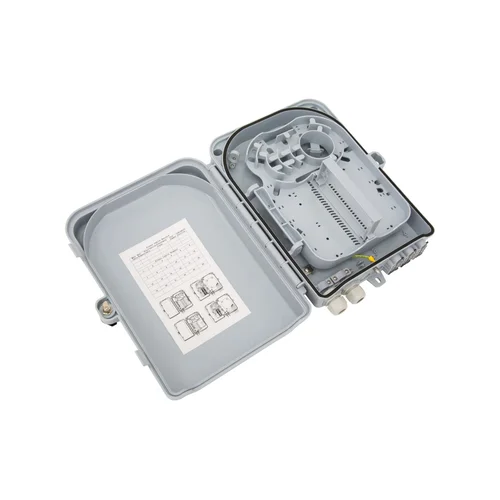

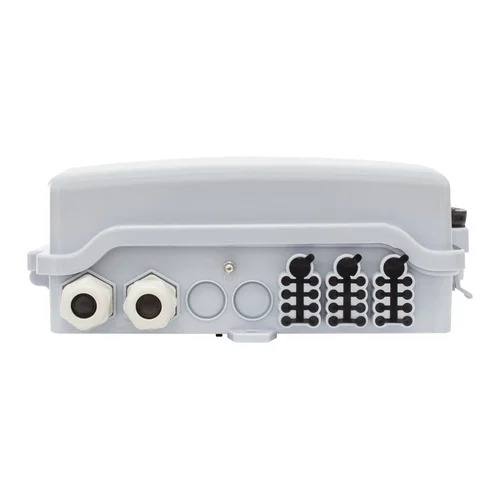

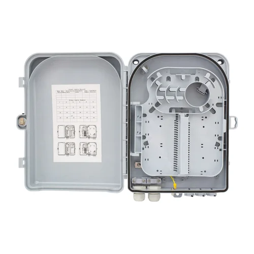

Конструкция оптического бокса BO-FTTH-FDB-24X допускает ввод двух линейных оптических кабелей и до 24 абонентских отводов.

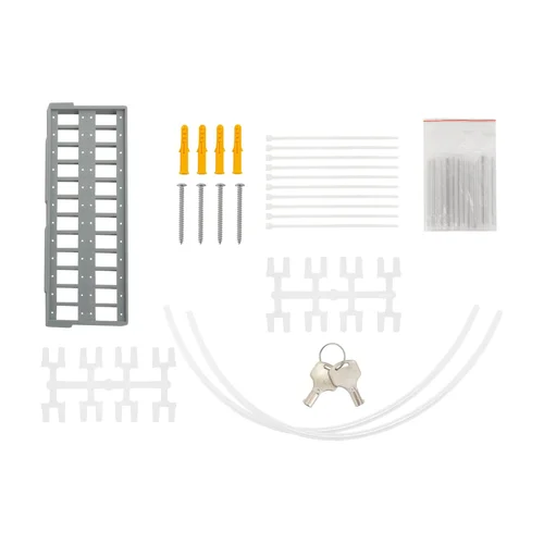

Внутри бокса расположена откидная монтажная панель, на которой размещен кронштейн для установки до 24  оптических  адаптеров  типа SC/LC Duplex. С другой стороны панели находятся места для фиксации защитных гильз и размещения оптических делителей.
Крепление Планка VS-PKM-20

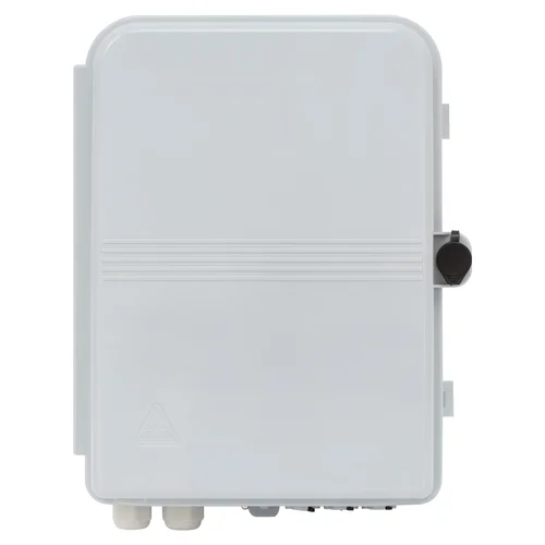

Для изготовления оптического бокса используется специальный пластик устойчивый к воздействию ультрафиолетовых лучей, позволяющий эксплуатации в условиях широкого диапазона низких и высоких температур. Герметичный корпус позволяет применять оптический бокс как в здании, так и при уличном монтаже.

Допустимый диаметр вводимых кабелей, ммдо 16
Количество выводов абонентского кабеля24
